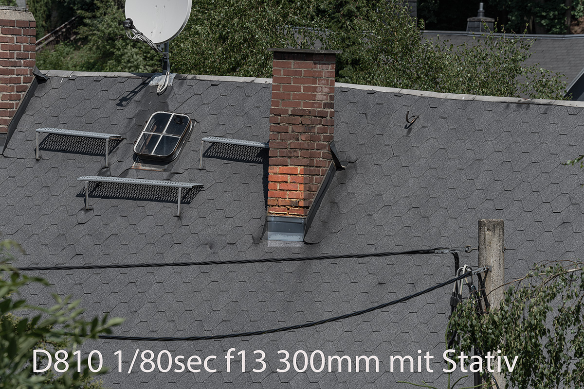

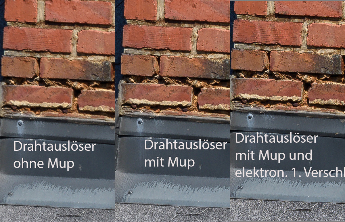

Ich habe mal Versuche mit einer D810 gemacht.
Kamera stand auf einem Stativ.
Die Ausschnitte im original:
Das ganze Foto, der ausgeschnittene Teil ist heller.
Bild 1 und 2 wären auch mit einer D800 möglich. Jedoch nicht Bild 3, die D800 hat keinen elektronischen, ersten Verschlußvorhang.
Inwieweit sich das auch aus der Hand bemerkbar macht kann ich nicht sagen.
Gruß Karl

Die D800/D810 haben ja auch schon d4: Spiegelvorauslösung, wäre interessant, ob das bei 3s auch eine Verbesserung bringt. Gerade im Vergleich zum elektronischen ersten Verschlußvorgang.
Hi Karl,
vielen Dank für Deinen "Laborversuch". Das zeigt schön, dass es eben nicht an der zittrigen Hand liegt, sondern am Spiegelschlag. Und genau so sehen meine Bilder auch aus. Das ist zwar im ganzen Ausschnitt nicht so deutlich zu sehen, aber die Bilder wirken dann crisper, wenn sie komplett frei von Micro-Verwacklern sind. Vor allem, wenn man sie dann bearbeitet.
Interessant wäre natürlich ein Vergleich der Variante 1 zwischen der D800 und der 810. Den Unterschied zwischen Variante 2 und 3 finde ich jetzt nicht so dramatisch.
Die Steigerung wäre dann noch der komplett elektronische Verschluss im Live View Betrieb der D850.
Da gibt es keine Steigerung. Der erste elektronische Verschlussvorhang der D810 arbeitet so.
Die Erschütterung (Bild 2) entsteht ja beim öffnen des Verschlusses, wie er geschlossen wird ist egal.
Spiegelvorauslösung beseitigt nur die Erschütterung durch den Spiegelschlag.
Gruß Karl
