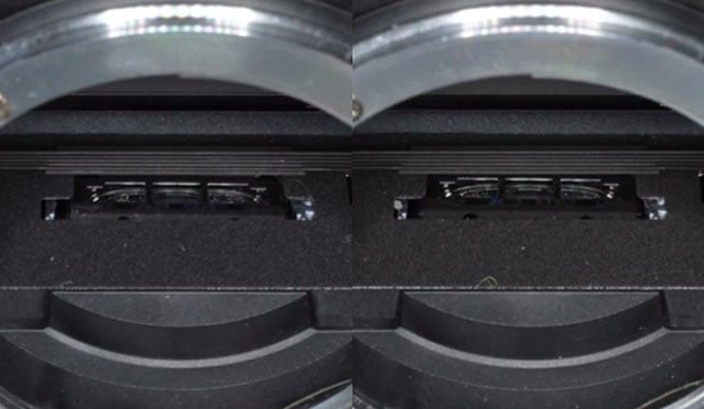

Wie immer klarer wird, gibt es durchaus D750, die keine Probleme in dieser Richtung zeigen. Der Grund liegt mit hoher Wahrscheinlichkeit an der Einbaulage des AF-Sensormodules. Bei den Modellen, wo das Modul stärker ins Gehäuse hervorsteht, kommt es demnach zum Fehler. (rechts die betroffene D750)

(Daß die AF-Module unterschiedlich tief liegen, liegt (nach MEINEM Verständnis !!!) daran, daß diese auf optimale Funktion des Autofokus justiert werden und mechanische Fertigungstoleranzen des Abbildungssystems im Ganzen dabei auszugleichen sind.)
Eine mit bloßem Auge sichtbare Abweichung der Einbauposition des AF-Moduls ist schon etwas erstaunlich, bei diesen Baugruppen sollte man Genauigkeiten im µm Bereich erwarten.
Es wäre interessant zu sehen, ob sich die Kameras auch hinsichtlich der Leistung des AF unterscheiden.
Meines Wissens haben gerade Hochzeitsfotografen das Problem in der Praxis entdeckt (Gegenlichtaufnahmen mit bewusstem Einsatz von Flares.), also rein theoretisch konstruiert ist diese Problematik nicht.
Ich hatte mich immer schon gewundert, dass es DSLR-Hersteller gibt, die den konstruktiven Aufwand betreiben, das AF-Modul beim Hochklappen des Spiegels mit einer Blende abzudecken.

...Ich hatte mich immer schon gewundert, dass es DSLR-Hersteller gibt, die den konstruktiven Aufwand betreiben, das AF-Modul beim Hochklappen des Spiegels mit einer Blende abzudecken...
Du darfst Dich gern noch mehr wundern ;)
Im Sucherbetrieb, also Spiegel runter ist eine schmale streifenförmige Blende so hochgeklappt, dass sie das AF- Modul gegen direktes Licht aus Richtung des Objektivs abschirmt.
Bei MUP, LiveView und bei geöffnetem Verschluss wird diese Blende aus dem Lichtweg weggeklappt.
Und nun darf man staunen:
. bei der D610 deckt sie im weggeklappten Zustand das AF- Modul ab
- bei der D750, D810, D4s nicht
Hier http://www.nikon-fotografie.de/vbulletin/2319922-post63.html habe ich das mal für die D610 und D750 mit Fotos belegt.
