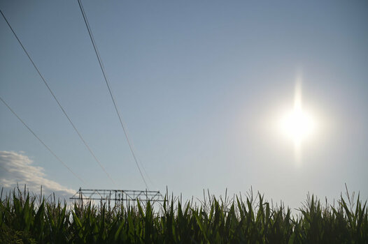

Moin,
Bei meiner Z6 ist dieser komische Streifen senkrecht an der Sonne zu sehen (evtl. Blooming-Effekt). Bei einer getesteten Z6_2 tritt dies nicht oder nur extrem minimal auf.
Bei Hochkantaufnahmen ist der Streifen waagerecht. Es ist auch egal welches Objektiv ich verwende. Ich habe das Z 20mm 1.8 und das Z 24-70 4.0 dafür getestet. Je weiter die Blende geöffnet wird, umso größer ist der Streifen.
Habt ihr das bei euren Z6 auch schon festgestellt ?
Gruß Mario

1. Aufnahmen nur nachts?
2. Da die Felder unterschiedlich sind, dürfte kein Fett im Spiel sein, David Hamilton ausgeschlossen.
Die Farbeffekte sind IMO Reflexionen der Sensorpixel (I.e. Photosites) die von der Hinterlinse noch mal zurückreflektiert werden.
Insgesamt ist die Sonne eben extrem überbelichtet. Sie ist auch in keinem der drei Bilder im Fokus (sondern immer der FG).
Ich denke bei 2 Stufen geringerer Belichtung wäre der Effekt verschwunden.
Die Beispielfotos würde man ja so wie gezeigt ohnehin nicht machen bzw. sehen wollen.
Hier noch mal ein Test :
aufgenommen 17:43 Uhr keine Mittagssonne und !!! -3,0 LW
Z6 bei -3,0LW f6,3 1/8000s mit Z20mm f1,8

aber ich habe doch -3,0LW unterbelichtet und das gleiche Muster bekommen ???
siehe #10
Beuteltier kommentierte
Die drei LW minus zeigen sich im ganzen übrigen Bild, die Sonne selbst war aber offensichtlich immer noch sehr viel heller als die Speicherkapazität des CMOS-Sensors.
Obwohl die Z6 und die Z6II dieselbe Sensorauflösung von 24 MP haben und denselben ISO-Bereich damit abdecken, weiß ich nicht, ob das der gleiche Sensor ist - NIKON wird dazu vermutlich nichts Genaues bekanntgeben.

Ich lese hier immer "überbelichtet"....
Die Bilder sind nicht überbelichtet, sondern darin sind Spitzlichter zu sehen.
Fass diese wiederum nur noch reines Weiss ohne Zeichnung zeigen.. .
...das muss so sein, sonst wären die Fotos unterbelichtet.

Hat jemand dieses Blooming
Es sieht aus wie Blooming, es gibt auch keine andere Erklärung die einleuchtet.
Wird schon sein wonach es aussieht und ich halte es absolut für denkbar das Nikon das bei der z6ii per Software eliminiert hat.
Der Sensor als solcher ist ja wie man liest derselbe.
