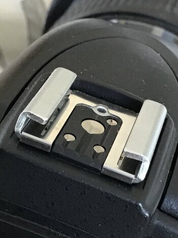

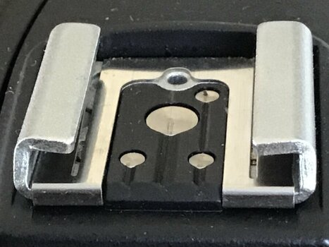

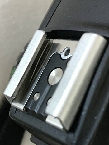

Hallo zusammen,
Mein Blitzschuh ist verbogen, er war schon immer seit dem Kauf sehr eng, aber jetzt bekomme ich nur noch mit viel Mühe mein Steuerelement des Metz Blitzes drauf, es muss also repariert werden. Wahrscheinlich hat er sich beim Festziehen weiter verbogen. Ich wohne in Brilon NRW und die nächste Werkstatt ist sehr weit weg, gibt es eine andere Möglichkeit, ihn zurückzubiegen, aka Schraubenzieher?? Habe mich da bislang noch nicht rangetraut. Ansonsten gibt es da ja auch oben ne Schraube, kann man den Blitzschuh nicht einfach austauschen über eine gebrauchte/kaputte Nikon D750? Calumet sagte, Reparatur liegt bei 200 €, kein Pappenstiel…

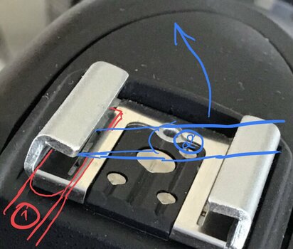

Wenn man selber Hand anlegen will, ist es wichtig, dass man nicht einfach losbiegt. Man muss sich unbedingt am metallischen unteren Teil des Blitzschuhs abstützen. Sonst besteht Gefahr, den Blitzschuh abzuhebeln.
Deshalb ja mein Hinweis auf die Spitzzange, deren einer Schenkel
genau diese Abstützung bewirkt, während sie die Seitenwand fest
im Griff hat. Gebogen sollte nämlich nur im oberen Winkel …
Spreizzange.
Von innen versuchen beide Schenkel ein wenig gleichzeitig nach aussen zu biegen. Dann bleibt die Grundfäche ( fast ) unbelastet. Aber nur "fast". Gefühl ist hier der Schlüssel zum Erfolg/Misserfolg.
Die seitlichen Schfnkelflächen sind nicht hoch genug zum gegenhalten und man wird dort keinen Halt finden.

Ich mache so was meistens mit einem Flachschraubendreher, den ich unter das eingedrückte Blitzschuhteil schiebe und dann verkante. Braucht zwar viel Kraft, ist aber ungefährlich.
Die offizielle Alternative laut Nikon ist, die Kamera so weit zu zerlegen, dass man die Oberschale samt Aufklappblitz und Blitzschuh abnehmen kann, und dann den Blitzschuh auszulöten und einen neuen einzulöten, oder es wird einfach die komplette Oberschale ausgetauscht - meist mit der Begrüdnung, dass der Schlag auf den Blitzschuh von oben innerhalb der Oberschale zu Schäden geführt haben kann.
