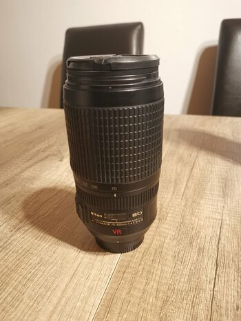

Hallo wieder, das objektiv ist komischerweise ganz früh angekommen,
Erstmal möchte ich sagen das ich den gewicht von objektiven unterschetzt habe, ich dachte mir immer, ah 1kg geht doch, dies ist nicht mal 1kg und ich merke schon das es deutlich schwerer als mein kit objektiv 18-55mm ist.
Der MF ring macht komische geräusche, wie wenn da staub drunter wäre, ist jetzt nicht so schlimm, wollte es nur sagen.
Jetzt habe ich hier 3 Schalter, einmal VR an/aus, MF/AF / nur MF und das letzte normal/active, wofür ist den das letzte?
Mit dem objektiv habe ich noch ein ring bekommen(neewer IR720) ist der dafür dass, das objektiv kein licht refliktiert?
Könntet ihr mir noch was über stativen sagen, könnte ich mir erstmal auch ein billiges kaufen?

Wenn der AF Ring komische Geräusche macht, dann solltest du den Verkäufer sofort kontaktieren. Das sollte praktisch geräuschlos sein. Nicht, dass sich der AF-S verabschiedet weil die Rollen defekt werden.

sehe ich wie Tom.S. Auch bei einem Privatkauf sollte man ruhig mal nachfragen und ggf. reklamieren. Solltest Du über eBay gekauft haben hilft u.U. der Käuferschutz weiter.

Verstehe, ich werde ihn kontaktieren.

Ich würde aber gerne auch die Meinung von anderen anhören, ob das geräusch bei dem MF den AF irgendwie beschädigen kann, Ob ich jetzt das Objektiv wirklich zurückschicken soll?

ob das Geräusch bei dem MF den AF irgendwie beschädigen kann
Das kann man durch Ferndiagnose nicht vernünftig eingrenzen. Zumal auch "Geräusch" ein dehnbarer Begriff ist. Kratzende, schleifende, sandige Geräusche hört man nicht so gerne. Das 70-300 ist ein AF-S Objektiv und somit ohne rasselndes Fokusgetriebe. Allerdings nicht notwendigerweise völlig lautlos. Ich habe einmal den Tamron Zwilling (die beiden Objektive sind optisch nicht gleich, aber sehr ähnlich) zum Vorsingen gebeten. Der "Ultrasonic Silent Drive" ist beim Fokussieren keineswegs lautlos. Das Fokusgeräusch könnte man als "leicht schleifend" bezeichnen. Hat man den Bildstabilisator aktiviert, kommt beim Drücken des Auslösers noch ein metallisches Klacken dazu. Ich würde empfehlen, dass du versuchst, einmal ein vergleichbares Objektiv zum Soundcheck aufzutreiben. Vielleicht stellt sich der Geräuschpegel dann als normal heraus.
Nehmen wir einmal an, das Objektiv wäre beim Fokussieren atypisch laut. Das könnte ein Indiz dafür sein, dass es Gewalteinwirkung durch Sturz oder Schlag erfahren hat und sich im Inneren Baugruppen verschoben haben. Davon wird das Objektiv nicht besser, aber auch nicht notwendigerweise schlechter. Ob sich das auf die optische Qualität auswirkt, müsste sich an der Kamera erweisen. Dazu geht man am besten folgendermaßen vor: Kamera auf ein stabiles Stativ. Ein entferntes Objekt mit feinen Strukturen anvisieren. Silhouetten gewisser Bäume eignen sich ganz gut weil sie in einem gewissen Bereich fraktale Strukturen durch immer feiner verästelte Zweige haben. Motiv in der Bildmitte exakt fokussieren und AF abschalten. Oder besser gleich über Liveview manuell fokussieren. Blende auf. Aufnahme 1. Die weiteren Aufnahmen dann oben links, oben mitte, oben rechts, mitte links bis unten mitte und unten rechts. Nach Lust und Laune kann man auch feiner abgestuft vorgehen. Wenn sich bei der anschließenden Auswertung heraus stellt, dass die Schärfe der Aufnahmen auf einer Seite oder in einer oder mehreren Ecken massiv einbricht, dann ist das Objektiv offensichtlich dezentriert. Wobei man dabei nicht zu paranoid sein sollte. Gewisse Abweichungen betrachtet jeder Hersteller als "innerhalb der Toleranz" und bei üblichen Arbeitsblenden werden die auch nicht ins Gewicht fallen.
Ich hatte dem TS geantwortet, dass das Objektiv etwas empfindlich gegen Stöße ist (an einem Baumstamm anstoßen oder das Objektiv zu Boden fallen lassen, oder beim Versand in schlecht gepolstertem Karton), und dass es sein kann, dass sein Exemplar innerlich etwas dejustiert ist.
Das sieht man nicht von außen und hat mit einem schwergängigen oder / und geräuschvollen Fokusring nichts zu tun, man merkt es nur an den damit (bei Offenblende) gemachten Fotos.
Wenn die bei allen Brennweiten und bei allen Fokusentfernungen über die ganze Bildfläche scharf sind, und der VR seine Verminderung von Verwackelungsunschärfe einwandfrei schafft, ist das Objektiv in Ordnung.
Sollten die Fotos aber einseitige Unschärfen, Farbränder oder Doppelkonturen zeigen oder der VR unkontrolliert herumzappeln, ist das Objektiv ein Fall für den Service bei Nikon in Düsseldorf oder sollte zum Verkäufer zurück geschickt werden, wenn das möglich ist, da eine Reparatur eines Stoßschadens ziemlich teuer käme.
Der TS wollte das Objektiv daraufhin testen.
Dass bei diesem Exemplar die manuelle Fokussierung Geräusche macht und vielleicht auch schwergängig ist, dürfte nur ein Beweis dafür sein, dass das Objektiv vom Vorbesitzer häufig in freier Natur genutzt wurde, wobei am Fokusring Sand eingedrungen ist.
Wenn die manuelle Fokussierung nicht benötigt wird (beim Fotografieren von lebenden Tieren in der Natur mit einer Nikon DSLR nützt die nichts), kann man das ignorieren.
