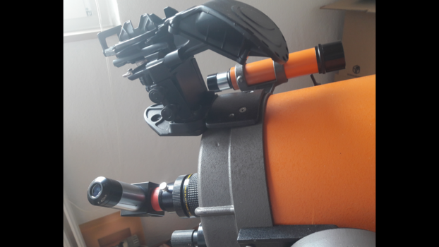

Angeregt durch einige Ideen hier ... kombiniert mit dem Wunsch, vorhandenes Gerät weiter zu nutzen:
Mein nächstes Projekt: Plate-Solving mit dem 80er Jahre Celestron C8.
Von Celestron gibt es inzwischen Teleskope mit dem sogenannten SearSense.
Das ist der hier auf mein C8 umgebaute Adapter für ein aktuelles Handy, auf dem dann die StarSense Software läuft.
Das Handy soll dann mit seiner Kamera über einen Spiegel Plaze Solving machen .... und so Objekte schneller finden als per Starhopping oder Teilkreise.
Damit wäre eine aufwändige präzise Ausrichtung der Montierung nicht mehr so entscheidend. Mit der D780 und FocalReducer am Teleskop erhoffe ich mir Aufnahmen mit 10 oder 20 sec im Bereich des Machbaren nur mit den Synchronmotoren ojne Autoguiding .... mal sehen.
