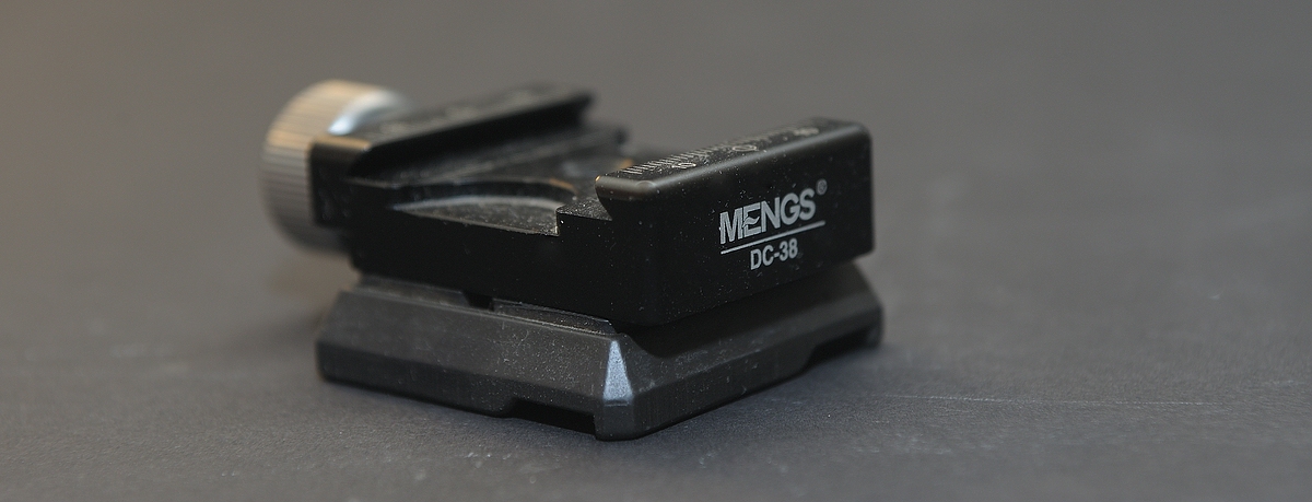

Mein Erfahrung mit Arca-Swiss ist zwiespaltig. An und für sich eine tolle Sache, aber wenn teilweise nicht mal die Klemmen und Platten des selben Herstellers zusammenpassen... Ich habe eine Pengs Pan-A Panoramaplatte. Beim HuGu-Strap habe ich eine Arca-Swiss Platte mitbestellt (Mengs PU-50H) und die wird nicht geklemmt. Die Stege laufen zu Spitz aus und die Platte ist unten zu schmal. Die Platte rutscht lose durch. Schade, bei einer Sirui Klemme, die ich testweise hier hatte, konnte sie geklemmt werden. Scheinbar ist dort der Klemmbereich grösser. Jetzt stellt sich die Frage. Andere Grundplatte oder neue Klemme. Nur Panoramaklemmen gibt es nicht sehr viele und schon gar nicht so günstig wie die Mengs... ich denke bei den China-Produkten muss man Glück haben, da die eine höhere Serienstreuung haben. Zumindest wenn man teilweise die Bewertungen auf Amazon liest, könnte man dies schlussfolgern.

Ich habe mal verglichen:
PU-50H ist unten 38.95 mm breit und läuft sehr scharf aus
Schwalbenschwanz (vormontiert unter Pan-A) 38.48 mm
Minimale Klemmbreite Pan-A: 39.52 mm
PU-50H rutscht durch, Schwalbenschwanz hält. Der Klemmbereich ist zu klein. Könnte man 2-3 mm mehr klemmen, gäbe es keine Probleme.
Überlege nun ob der Pan-A zurück soll oder ob ich weitere Platten testen soll. Brauche nur eine Öse um den HuGu wieder zu befestigen.

Ich habe mir Videos zu verschiedenen anderen Panorama-Klemmen angesehen und da braucht es teilweise mehrere Umdrehungen um die Klemme zu öffnen oder zu schliessen. Die Mengs Pan-A braucht nur eine Knappe Umdrehung von ganz geschlossen bis voll offen. Ich werden wohl die Mengs zurücksenden und doch ein wenig mehr Geld in die Hand nehmen müssen. Mal schauen was sich da bis 100 Euro sonst noch so findet. Ich hatte testweise ein Sirui K-30X mit Klemme dabei. Dort hielt die Mengs Platte super. Nur hatte die Klemme deutlich mehr Spielraum. Evtl. die Sirui Panorama Klemme PA-20. Mit einer Sirui Platte hätte ich dann auch eine Sicherung gegen rausrutschen...
Da die Sirui die Mengs ordentlich geklemmt hat, würde ich mir dann mittels der Mengs Schienen einen Nodalpunktadapter basteln.

So, gestern konnte ich im Fotoshop in der Nähe die Sirui Panoklemme und die normale Klemme testen. Der Klemmbereich ist sehr viel grösser als bei der Mengs. Auch die Mengs Platte PU-50H wird perfekt geklemmt. Also ging die Mengs Klemmer zurück und ich habe mir die beiden von Sirui gekauft.
