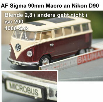

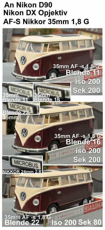

hier weitere Fotos dazu. Um vergleichen zu können habe ich mein 35mm 1:8 dagegen gestellt. Auch ein Sigma 90mm welches sich NUR mit Offenblende an der D90 bedienen lässt. Sigma zeigt hier eine sehr schwache Leistung. Nicht weiter schlimm weil ich es nur für Portät nutzen möchte. Auch hierzu die Frage, kann ich das Sigma an einer Nikon 300, 610, 700, 7100 nutzen ? nicht nur Offenblende sondern auch abgeblendet.
