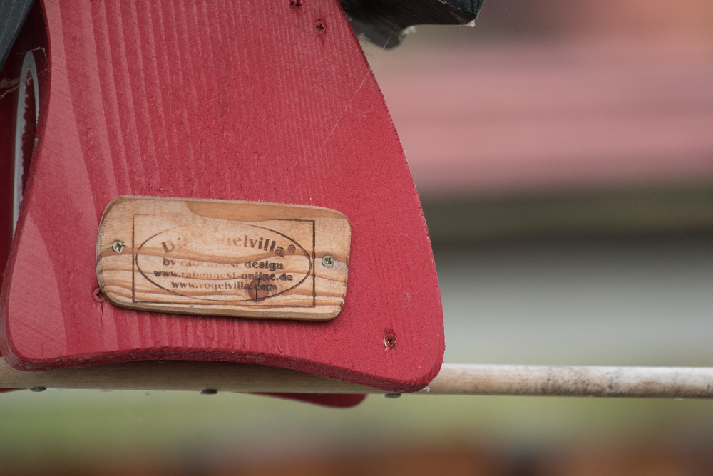

Hier ein Ausschnitt aus einem zweiten Bild mit den gleichen Aufnahmedaten​
Rainer, danke für das Bild.
Aufgrund der Verkleinerung des Ausschntts auf 1024px (von ca. 2600px im Original) sind Unschärfen kleiner ca. 10µm nicht messbar, kleiner ca. 20µm kaum sichtbar.
Zwar produzieren die meisten betroffenen PF 300 Objektive einen deutlich größeren Blur, damit ist dein Objektiv also gut brauchbar. Dennoch wären Unschärfen aufgrund des VR größer ca. 10µm, sofern denn vorhanden, zu kritisieren. Es fehlt dann auch die statistische Auswertung, ob das gezeigte Bild am guten oder schlechten Ende liegt, die Unschärfen variieren immer.
Ich bleibe bei meiner Aussage: Wir wissen nicht, ob es 300 PF ohne Shutter-VR Blur gibt. Vielleicht nur, dass dieser Blur im Ausmaß zumindest ziemlich variieren muss, vielleicht sogar in Einzelfällen verschwindet.
Zum Vergleich: Im Falle des Pentax K-7 Problems galten am Ende 12µm als zu beanstanden, 8µm als beanstandungsfrei.​
