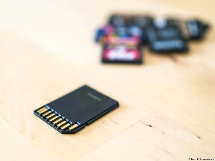

Auf die richtige Karte setzen
Das Angebot an Speicherkarten ist groß. Wie sollen sich Kaufinteressierte entscheiden? © Berti Kolbow-LehradtErinnert ihr euch noch daran, als JPEG-Dateien so klein waren, dass mehrere von ihnen auf eine Diskette passten? Heute sind Bilddateien natürlich viel umfangreicher. Entsprechend große und schnelle Speicherkarten wünschen sich Fotografen und Videografen. Das Angebot ist riesig. Und die Entwicklung schreitet so schnell voran, dass sich Verbraucher an ständig neue Standards und Bezeichnungen gewönnen müssen. Wie sollen sich Kaufinteressierte entscheiden? Mit diesen Tipps von Prophoto fällt die Orientierung leichter.

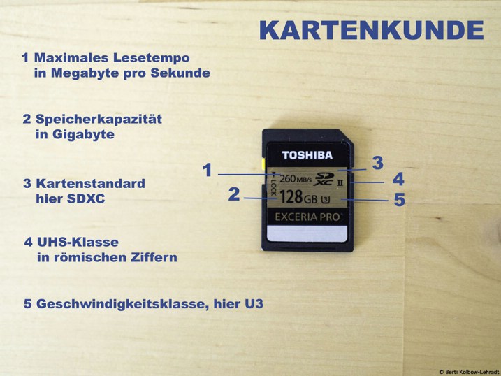

Auf welche Bezeichnungen Sie achten sollten
Suchen Sie nach einer Kombination aus einem Buchstaben und einer Zahl. Sie kennzeichnet die Geschwindigkeitsklasse und damit die Schreibgeschwindigkeit, die die Karte mindestens beherrscht. Dieser Wert wird in Megabyte pro Sekunde (MB/s) gemessen. Immer seltener zu finden ist ein C (für Speed Class), das eine Zahl zwischen 2 und 10 umschließt. Üblich ist inzwischen C10. Daten werden auf solche Karten mit mindestens 10 MB/s gespeichert.
Das bedeuten die Bezeichnungen auf einer Karte, hier das Modell Toshiba Exceria Pro N101. © Berti Kolbow-LehradtAuf neueren Karten ist statt eines C ein U zu finden, dessen Bauch die Zahl 1 oder 3 füllt. Daran erkennen Sie die UHS-Klassifizierung (Ultra High Speed). Sie erlaubt eine schnellere Übertragung. Etwa bei U3 passieren mindestens 30 MB/s die Leiterbahnen. Mehr und mehr Karten ziert ein V (für Video Speed Class). Das Maximum ist derzeit bei V90 mit 90 MB/s festgelegt. Allerdings gibt es noch keine V60- und V90-Karten im Handel. Teilweise sind die Grenzwerte identisch. So ist C10 genauso leistungsstark wie U1 und V10. Das gleiche gilt für U3 und V30.

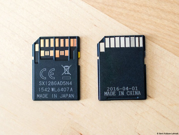

Warum UHS-II der letzte Schrei ist, aber ihn noch nicht alle zwingend brauchen
Bus wird nicht nur ein Reisefahrzeug, sondern auch die Schnittstelle genannt, über die Computerdaten von einem Gerät zum anderen gelangen. Damit der Datentransit bei sehr hochauflösenden Videos nicht ausgebremst wird, nutzen besonders schnelle Karten einen zweiten Bus für die Übertragung. In dem Fall befinden sich auf der Kartenrückseite zwei goldfarbene Kontaktreihen. Vorne kennzeichnet eine römische Zwei diesen sogenannten UHS-II-Bus.
Damit Daten schneller übertragen werden können, haben neuere Karten nach dem UHS-II-Standard eine zweite Kontaktleiste (links). Herkömmliche Karten des UHS-I-Standards haben nur eine. © Berti Kolbow-LehradtKarten, die nach UHS-II arbeiten, gehört voraussichtlich die nahe Zukunft. Für die meisten Nutzer ist ein Kauf zum jetzigen Zeitpunkt jedoch purer Luxus. Erst wenige hochwertige Digitalkameras können etwas mit UHS-II anfangen, darunter etwa die Modelle Panasonic Lumix GH5, Olympus OM-D EM1 II und Fujifilm X-T2. In anderen Kameras funktionieren die UHS-II-Karten zwar auch, aber eben langsamer als sie es könnten. Und um bei der Übertragung zum Computer von der vollen Geschwindigkeit zu profitieren, brauchen Sie zudem einen geeigneten Kartenleser bzw. Adapter. Smartphone-Modelle, die das Tempo von UHS-II ausreizen, gibt es noch nicht.

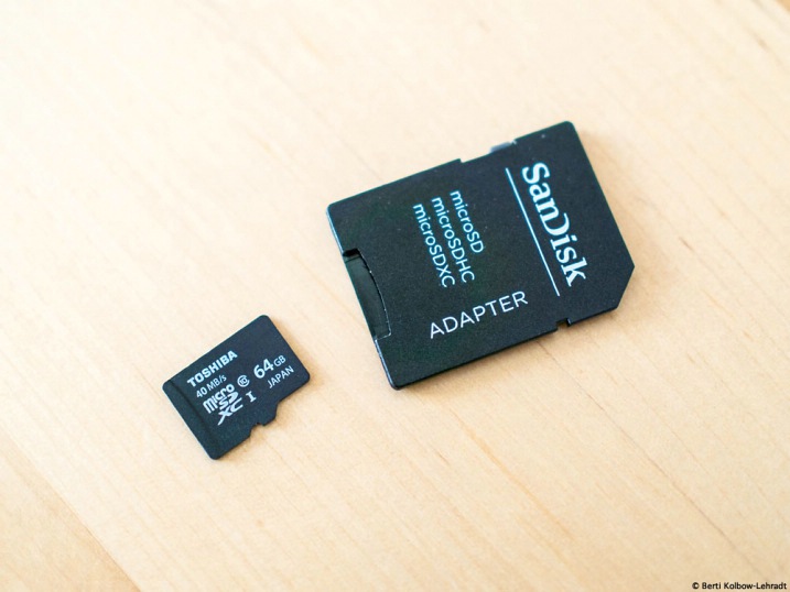

SD oder MicroSD mit Adapter? Das macht keinen Unterschied
Da haben wir den Kartensalat! Während Digitalkameras die gewohnte SD-Karte akzeptieren, passt in die Kartenslots von Smartphones, Action-Kameras und Drohnen nur die kleinere Variante der SD-Karte. Häufig haben Verbraucher daher Exemplare mit beiden Formfaktoren im Haus. Wer den Karten-Fuhrparkt reduzieren möchte, aber Wert auf größtmögliche Flexibilität legt, kann jedoch auch in Erwägung ziehen, nur MicroSD-Karten anzuschaffen und diese bei Bedarf mittels eines Adapters auf volle SD-Größe zu erweitern.
Wer eine MicroSD-Karte mit einem Adapter auf volle SD-Format vergrößert, büßt keine Übertragungsleistung ein. © Berti Kolbow-LehradtDabei müssen Nutzer keine Leistungsnachteile in Kauf nehmen. „Ein ‚MicroSD auf SD’-Adapter führt lediglich eine mechanische Adaption durch, weshalb es hier zu keinen Geschwindigkeitseinbußen kommt. Prinzipiell kann anstelle einer SD-Karte auch eine MicroSD-Karte mit Adapter in den entsprechenden Geräten ohne Einschränkungen genutzt werden“, erklärt Speicher-Experte Marcel Binder von Hersteller Samsung. Bei sehr häufigem Einsatz des Adapters ließe sich lediglich mechanischer Verschleiß, etwa in Form eines Wackelkontakts, nicht ausschließen.
