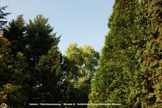

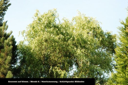

habe o.e. Objektiv schon einige Zeit. Erst jetzt, nach der euphorischen Phase fällt mir auf, dass es nicht so ganz scharf abbildet. Aber vielleicht täusche ich mich auch. Deshalb möchte ich es auch von Euch beurteilen lassen.
Habe 2 Aufnahmen hinzugefügt. 1. Aufnahme bei 24 mm, Blende 8, Matrixmessung/ -0.3
2. Aufnahme gezoomt auf 85 mm, gleiche Position, ebenfalls Blende 8, Matrixmessung/ -0.3
Habe sie verkleinert und hoffe, dass die Exifs erhalten geblieben sind.
Habe noch was wichtiges vergessen: Beide Aufnahmen in "Unendlichstellung"

Und was sollen uns die beiden - in der Tat leicht unscharfen - Bilder zeigen???

Ich denke, um auf die ursprüngliche Frage zurückzukommen, das mit der Optik irgendetwas nicht stimmt. Für mich ein Fall für den Service!
