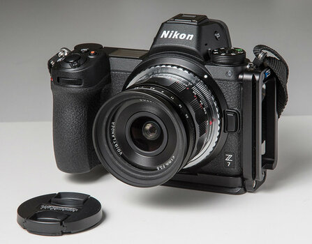

die Adaptierung eines für Sony gedachten Voigtländer-Objektivs an die Nikon Z hat man wahrscheinlich nicht so auf dem Schirm. Ich jedenfalls nicht, bis neulich.
Aber ich suchte ein kompaktes 20 mm Superweitwinkel für meine Z7. Mein AF-S 2,8/14-24 mm mit FTZ-Adapter zu groß und zu schwer, mein 21er Biogon ZM mit MtZ-Adapter nicht scharf genug für den Sensor der Z7, ein 21er Super-Elmar zu teuer, und das neue 20 mm Nikkor Z noch nicht erhältlich.
In Erinnerung an meinen früheren Test des 3,5/21 mm Color Skopar an der Leica M und der Sony Alpha habe ich mir von Voigtländer nochmal ein Textexemplar schicken lassen. Einfach um mal auszuprobieren, ob das Ding nicht auch an meiner Z7 ordentliche Ergebnisse bringt. Dazu habe ich mir für kleines Geld einen einfachen China-Adapter aus der Bucht besorgt.
Dank der Assistenzsysteme, die die Z7 auch für "unbekannte" mechanische Objektive bereitstellt, gefällt mir die Kombi mit dem Skopar so gut, dass ich euch diese Adaptierungsempfehlung hier nicht vorenthalten möchte. Das manuelle Fokussieren mit der Sucherlupe klappt prima, der elektronische Sucher unterstützt das Arbeiten mit Arbeitsblende durch (mehr oder weniger) gleichbleibende Helligkeit und der VR ermöglicht Aufnahmen aus der Hand bis 1/10 Sekunde und länger. Die Bildergebnisse sind knackscharf bis in die Ecken, ohne nennenswerte Bildfehler wie CAs oder Flare, und haben derart geringe Verzeichnung, dass ich meist ohne Korrektur auskomme. Lediglich die Vignettierung ist heftig und bedarf etwas Sorgfalt bei der Korrektur, falls man sie nicht bewusst als Bildeffekt einsetzen möchte.
