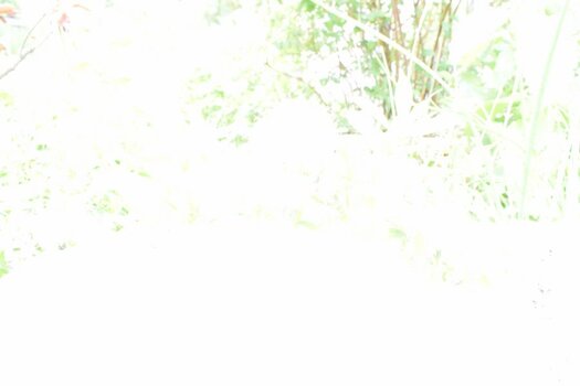

Hier noch zwei Beispielbilder. Ich habe sie jetzt nur kurz auf die Schnelle gemacht, wie man sehen kann.
Sie sind im Garten enstanden, die Sonne war halb von Wolken bedeckt.
Dieses Bild habe ich mit folgenden Einstellungen aufgenommen: 2,5'', F22, ISO 100

bei Tageslicht, von Wolken bedeckter Sonne, erscheint mir eine Belichtungszeit von 2,5" ausgesprochen lang, auch bei ISO 100 und Blende 22. Darüber hinaus wäre noch wichtig, welche Art der Belichtungsmessung Du vorgenommen hast: Spot-oder Matrix/Integralmessung? Bei Spotmessung auf eine sehr dunkle Fläche gezielt: Du bekommst ein überbelichtetes Bild.

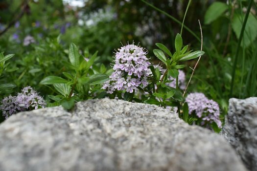

1/250, F8, ISO 250

Mmh, für mich sieht das zweite Bild normal belichtet aus …
Weshalb auch klar ist, warum das erste überbelichtet ist.
Gefragt gewesen wäre eine 1/30 bei f22 …
Für die geforderte Belichtungszeit von 2,5 min hätte man
einen extrem dichten Graufilter verwenden müssen.

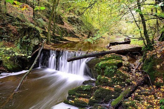

die Kamera ist sehr lichtempfindlich, für lange Belichtungszeiten muß es dunkel sein etwa so wie hier oder hier.
Das 2. Bild in der Orion Region ist bei ISO800 3 Minuten lang belichtet und davon sind 53 Stück summiert worden also insgesamt 159 Minuten.
Wenn dein Motiv nicht im Dunkeln ist kannst du einen Graufilter verwenden, ein Polfilter bring auch schon etwas, das Bild unten ist mit Polfilter bei leichtem Regen also sehr bedecktem Himmel mit ISO100 und 6 Sekunden Belichtungszeit aufgenommen worden.
Durch die lange Belichtungszeit ist die Bewegung des Wassers zum Schleier verwischt.

Dein 2. Bild war soweit korrekt belichtet. Davon kannst Du ausgehen. 1/250, F8, ISO 250 ist Dein Startpunkt.
