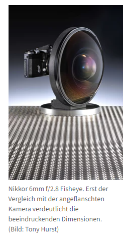

wenn es nicht FX oder DX sein soll, gibt es ein 220° Fisheye auch in extra klein und leicht:
soulbrother kommentierte
Ach lieber Wuxi, davon hab ich doch auch 2 Stück
Hier brauchst du aber eine richtig dicke Geldbörse, bei eBay kannst du gerade eine erwerben, Standort ist Österreich 130.000€
Nikon Ai 2.8/6mm Fisheye-Nikkor Auto 220
Christoph Blümer kommentierte
Angesichts der dann anfallenden Lohnkosten für einen qualifizierten und loyalen Träger ist das ein unerheblicher Einmalaufwand.
