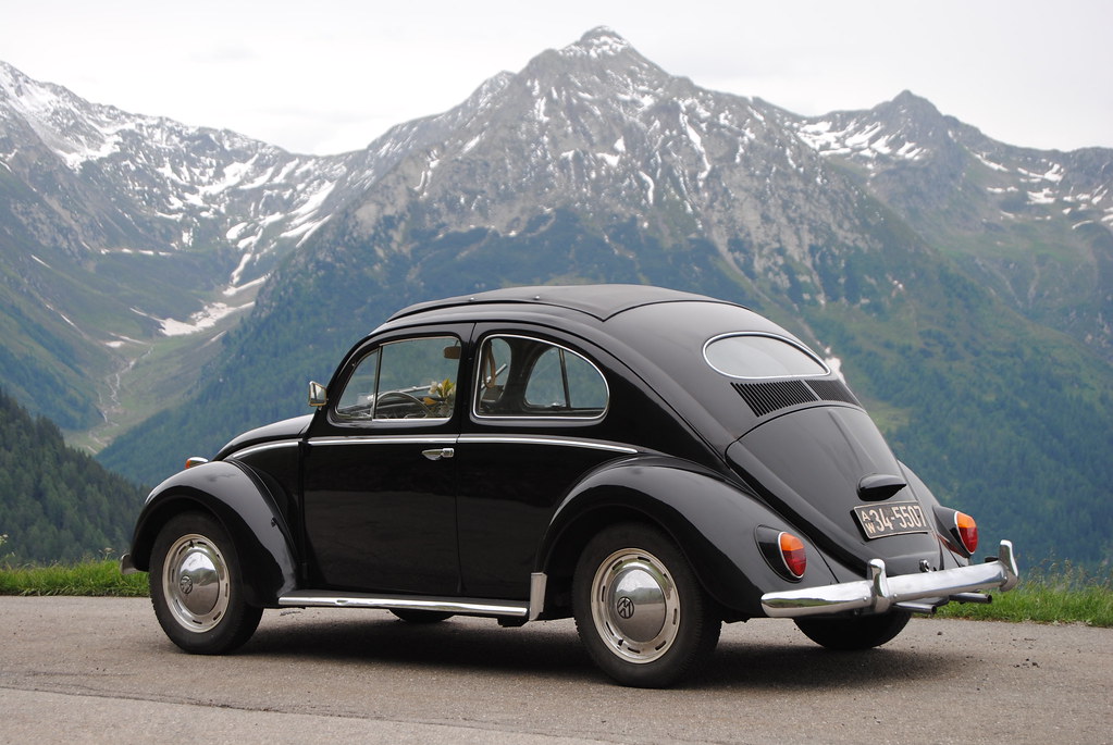

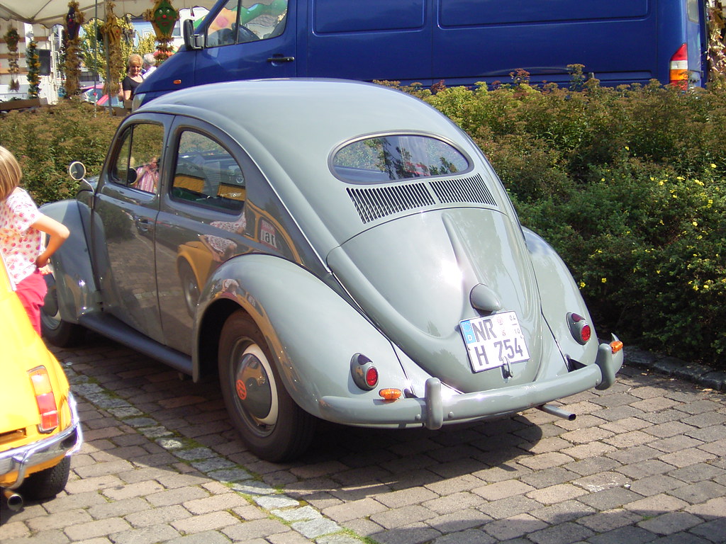

... Volkswagen 1200, 30PS, 1200ccm, Baujahr 06/1955 mit originalen Besatzungskennzeichen.
Hallo Mario,
ich möchte Dir Dein "Schätzchen" ja nicht schlecht machen, aber mich ärgert immer, wenn Käfer mit Teilen restauriert werden, die nicht dem ursprünglichen Baujahr entsprechen. Man sieht hier als Basis deutlich den 1955er Dickholmer mit Ovalfenster (wir hatten mal einen 56/57er Ovali in einem schimmernden grüngelb in der Familie). Aber:
Der Käfer sieht sonst sehr gut restauriert aus und ein Ovali ist ja heute auch schwer zu finden, weil viele nachträglich das ab 8/57 verbaute größere Heckfenster verpasst bekamen. Aber gerade deshalb tut mir eine solche, nicht konsequent zu Ende ausgeführte Arbeit immer etwas im Herzen weh.
- Den Einkammerauspuff mit den zwei Endrohren gab es erst ab August 1955 (nach den Ferien), dieser hat wohl einen ATM.
- Zu diesem Exemplar gehören die viel kleineren Einkammerheckleuchten ohne Blinker - o.k., die Zweikammer-Heckleuchten (ab 1961) sind funktioneller, aber sie sitzen zu tief. Sieht aus wie hängende Augensäcke á la "Derrick". Einkammerleuchten mit kleinen Zusatzblinkern sehen viel adretter aus.
- Die Blinker vorn sind o.k., sind die schmalen, alten, die ab 8/60 verbaut wurden. Habe aber auch vorn schon mal kleine Zusatzblinker auf den Stoßstangen gesehen - wirkt auch besser.
- Die Heckklappe mit der breiten Leuchte gab es ab 8/63, die dann ab 8/64 mit einem Druckknopf (statt Knebel) ausgestattet wurde - ein weißer 64er löste den Ovali seinerzeit in der Famile ab und war (später) das erste auf mich zugelassene Auto.
Ansonsten ein schönes Auto!
Hier Beispiele zu den kleinen Leuchten und der Heckklappe. Analog (!) fotografiert ca. 1986. Fehler hier sind die doppelten Exportstoßstangen, die erst 1964 kamen. Naja, Auge zudrücken.VG Holger
