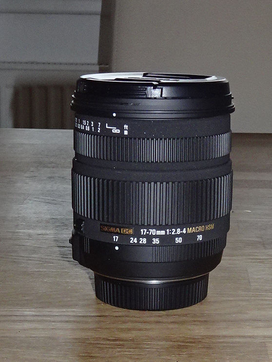

seit etlichen Tagen lese ich hier intensiv die Berichte über Objektive und versuche herauszufiltern welches für mich das Geeignetste wäre. Unterm Strich habe ich mich für das Sigma AF 17-70mm F/2.8-4 DC Macro OS HSM entschieden. Und das habe ich in der Bucht für 220,- € gefunden. :up: Nur 2-3 Mal benutzt und der Zustand ist fast wie Ladenneu.
Jetzt warte ich noch auf meine D7100. Die habe ich nagelneu für 586,- € im Netz gefunden. Die soll auch bald eintreffen. Da ich die nächsten Wochen noch krankgeschrieben bin (Knie-OP) habe ich also viel Zeit mich mit meinem neuen Spielzeug zu befassen. Kann's gar nicht erwarten !!
