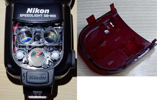

Kann man so ein Gitter (in Weiß) nicht irgendwo zukaufen?
An den Blitz drantapen.

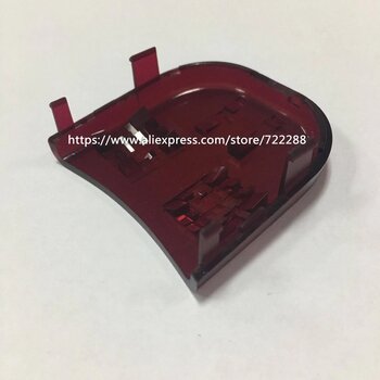

Reparatur Teil für Nikon SB-900 SB-910 Infrarot rote Abdeckung SS060-53
Würde es funktionieren, wenn diese Abdeckung in grün fluoreszierend hergestellt würde:unsure:
Ich denke nicht, da die LED kein grünes Licht liefert
Josina_R
Josina_R kommentierte
Die LEDs liefern nur rotes Licht, weil die Abdeckung rot ist:unsure: Wäre die Abdeckung grün, wäre das Licht grün:unsure:
Wuxi
Nein. Rote LEDs leuchten nur rot.

Warum wird einer roten LED dann eine rote Verkleidung davorgesetzt, unnötigerweise?
Thomas Ferber
Thomas Ferber kommentierte
Dann sieht man das Innenleben nicht so.
Josina_R
Danke für die Aufklärung:)
