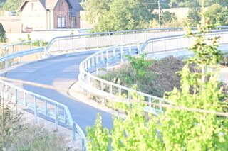

Hier das überbelichtete Bild

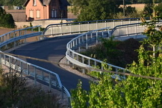

Hier das korrekte Bild nach dem Aus- und Einschalten ohne irgendeine Änderung der Einstellungen

Wie bereits geschrieben, sind die EXIF- Daten beider Bilder bis auf den ISO- Wert absolut gleich. Der ISO—Wert ist ohne Grund auf den maximal zugelassenen Wert der ISO-Automatik gesprungen.
