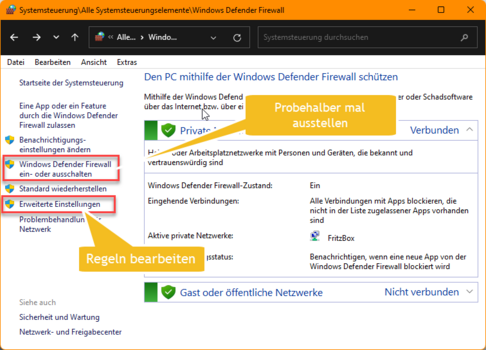

Hallo,
ich hatte anfangs auch Probleme damit. Bis ich die Firewall vom PC ausgeschaltet habe.
Oder diese Regel hinzugefügt habe:
Ich habe die Verbindung über eine Fritz-Box.
Auf der Kamera: Verbinden mit dem Computer -> Netzwerkeinstellungen -> Profil erstellen ->Suche nach Wi-Fi-Netzwerk -> Wählen Sie ein Wireless LAN aus -> Geben Sie den Schlüssel ein (Passwort) -> SSID -> Legen SIe fest wie die IP-Adresse abgerufen wird (Automatisch beziehen) -> Adresse: Maske: -> Pairing von Computer und Kamera läuft. Starten SIe das Wireless Transmitter Utility auf dem Computer. -> Auth.-Code eingeben. -> Zielordner auswählen. --> Fertig.
Das sollte es gewesen sein.
Ich denke das die direkte Verbindng zum PC ähnlich abläuft.
Die Übertragung läuft dann automatisch. Kein Programm starten oder so. Die Bilder landen automatisch im Zielordner. Geschwindigkeit ist halt begrenzt. Ein Bild mit ca. 35MByte dauer ca. 15 Sekunden.
Bei mir war das A und O die Firewall.

Wo hast den Screenshot gemacht ? Im Punkt Überwachung / Firewall oder bei den Regeln ?
Im Punkt Überwachung / Firewall kann ich ja keine Regel hinzufügen. Dann bei Eingehende / Ausgehende Regel ?
Sind deine beiden Einträge eingehende oder ausgehende Regeln ?

Hallo Moona,
die Netzwerkregeln sind eingehende Regeln (Die Kamera will sich ja zum Computer verbinden).
Ich habe mal die Regeln bei mir deaktiviert und konnte feststellen das sich die Nikon Kamera nicht mehr mit dem Computer verbunden hat. Nach der Aktivierung ging es wieder.
Du Kannst ja mal die ganze Firewall deaktivieren und es dann nochmal probieren.

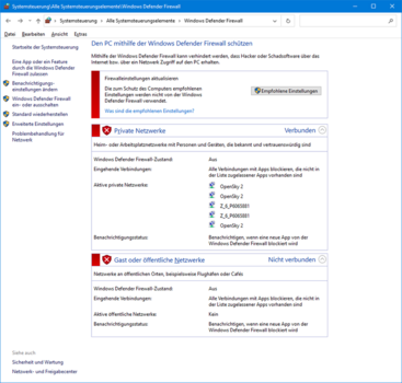

Bei deaktivierten Regeln und deaktivierter Firewall geht die Verbindung auch wieder.
man so ein Krampf, es geht immer noch nicht. Alle Firewall-Elemente ausgeschaltet, keine Verbindung, direkt oder über Fritzbox
