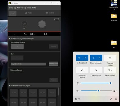

Ich kann zwar jetzt eine Verbindung herstellen, ohne ein neues Proifl anzulegen (warum auch immer), bekomme aber keine Verbindung über NX Tether zu der Kamera, s. Bild. Alles ausgegraut, "VErbundene Kamera = --", obwohl die Kamera per WiFi mit dem LapTop verbunden ist, Z_7_P6...
.NX Tether braucht auch ewige Zeit zum starten.

So, Freunde der Nacht. Gestern hatte ich endlich wieder Zeit mich dieses Problems anzunehmen. Was soll ich sagen: Gestatten: Mein Name its DAU :hammer:
Es funktioniert mit NX Tether. Wenn man in der Kamera unter Werkzeugschlüssel -> Verbinden mit dem Computer -> Optionen -> Datei senden als jpeg einstellt, dann wird auch nur jpeg übertragen. Genau das, was ich wollte.
