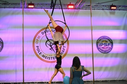

Moin moin,
vorletztes Wochenende hatte ich wohl meine erste Berührung mit LED-Scheinwerfern oder vielleicht nur mit schlecht angesteuerten LED-Scheinwerfern?
Erstmals tauchten für mich in Fotos solche Streifen wie im angehängten Foto auf. Das Licht war eigentlich "weiß" - zumindest in meiner Wahrnehmung. Aber tatsächlich werden alle Farben und auch Weiß ja wohl aus den Grundfarben gemischt und die LEDs "pulsieren". Vielleicht nur, wenn sie "gedimmt" werden, aber vielleicht auch so?
Glücklicherweise bin ich noch bei den Vorbereitungen darüber gestolpert und die Einstellung der automatischen Flimmerreduktion scheint geholfen zu haben. Die dabei mögliche leichte Auslösverzögerung hat sich scheinbar nicht schlimm ausgewirkt.
Aufgrund teils schneller Bewegungen habe ich mit 1/500 fotografiert und mit normalem Verschluss.
Kennt Ihr so etwas und wie geht man am besten damit um?

Mmh, billige LEDs verursachen ein hochfrequentes Flackern.
Vermutlich waren Deine 1/500 daran schuld, daß Du es genau
erwischt hast.
Ich habe in unterschiedlichsten Settings solche Streifen noch
nie gehabt; allerdings bin ich meistens nur mit Zeiten zwischen
1/20 und max. 1/80 unterwegs.

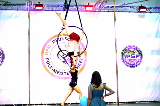

Mit etwas EBV sieht Dein Bild bei mir auf die Schnelle so aus:
Da geht natürlich mehr, wenn man die Original-Datei hat …

Bei den Streifen handelt es sicherlich um eine Interferenz zwischen der Frequenz der LED’s
und dem Rolling-Shutter. Hast Du mal versucht, ob bei einer längeren Verschlusszeit der
gleiche Effekt auftritt?

Das "Spiel" kenne ich aus dem Videobreich zur Genüge. Billige Multi-Farb LEDs ohne Softboxen und sonstige Diffusoren bereiten da richtig viel Spaß.
Pulsweitenmodulation mit zu niedriger Frequenz.
(Ja, Billig-LEDs von "Mach hell")
Da zeigen sich dann solche Interferenzen.
Langsamere Verschlusszeiten und Verzicht auf elektronischen
Verschluss oder elektronischen ersten Verschlussvorhang
helfen weiter.
Gute LEDs kann man auf "flickerfree" stellen, die werden
dann mit sehr viel höherer Frequenz gepulst.

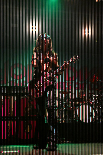

Mit der Nikon Zf bei ausgeschalteter Flimmerreduzierung aufgenommen.

Oh WOW, das ist ja böse.
Interessant dass der Effekt im gesamten Bild auftritt, also war das ein ziemlich helles Frontallicht und sonst fast gar kein Licht?
Ich zähle rund 32 Amplituden wie war die Belichtungszeit?

Flimmereduzierung versucht kurz vor dem Höhepunkt der Amplitude auszulösen,
damit keine schwarzen Bilder drin sind. Das reicht aber nicht.
Du musst eine Verschlusszeit haben, die alle Bildzeilen einmal belichtet.
Dann geht auch lautlose Auslösung.
