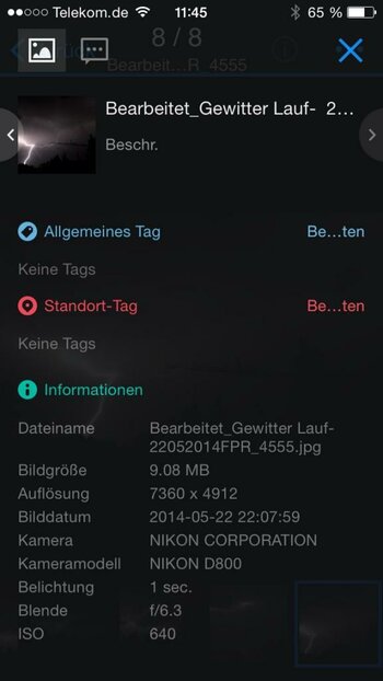

Hi,
habe mal die EXIF der letzten Blitzaufnahmen geprüft.
Frank
Da hatte ich diese WerteAnhang anzeigen 9447
Ich sehe keine Werte für das Bild?

Hi,
das mit der Intervall-Aufnahme hatte ich früher auch probiert. Bin aber dann auf manuelles Auslösen mit Bulb gewechselt, da ich hier weniger Aufnahmen habe die nichts drauf haben.
Mit dem manuellen Auslösen kann man sich auf den Zyklus der Blitze in etwa einstellen.
Hier noch ein Screen Shot der EXIF Werte vom oberen Bild.
Gruss
Frank
