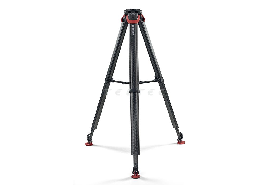

Die Höhenverstellung baut Sachtler so ähnlich, da gibt es aber drei Hebel zum fixieren

Zum einen das mit den drei Hebeln, zum anderen kann man es nicht so weit spreizen,
Bodennähe ist ausgeschlossen, und es ist schon ohne Kopf fast genau so schwer wie
das Potato Jet. Die 6kg Nutzlast beim Potato Jet beziehen sich auf die Ausgleichskraft
der Feder, es trägt mehr. Rig Accessories kann man am Sachtler nicht nativ befestigen.
Dann noch den Preis im Hinterkopf, und es gibt keinen Grund mehr für ein Sachtler.
