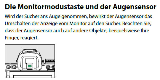

Die Z Gehäuse haben doch VR
Warum die Z DX Gehäuse nicht?
