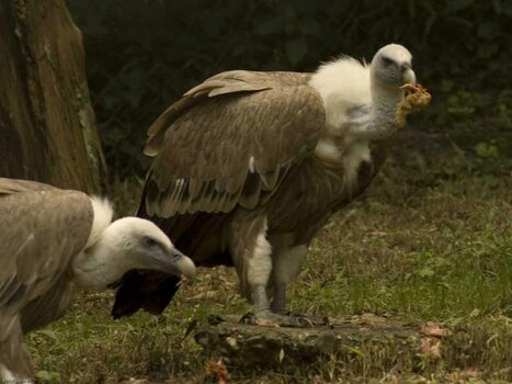

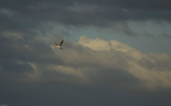

Hallo,
hier nun meine zwei ersten Bilder und gleich mal eine Frage dazu meine Möwe und mein Geier? sind beide nicht richtig scharf. Den Geier habe ich auf einem Einbeinstativ mit 190mm f5,6 1/200sec und Iso 200 und die Möwe mit 300mm f5,6 1/800sec. fotografiert. Warum sind die nicht richtig scharf. Den Geier habe ich durch ein Gitter fotografiert, könnte das der Grund sein? Aber was ist mit der Möwe, liegt es an meinem Objektiv ich habe das 70-300mm 4-5,6 verwendet.
Nach langem lesen in eurem Forum habe ich mich entschieden, mir das AF-S 80-200 2,8 zu zulegen. Mir wird jetzt schon ganz schlecht wenn ich an den preis denke, wobei es den mit sichheit wert ist. Naja...
Für meine Verhältnisse fast nicht erschwinglich, aber ich komme wohl nicht drum rum. Ich hoffe es lohnt sich.
Jetzt bin ich gespannt auf Eure Kommentare... und danke euch schon mal im Vorfeld.
liebe grüße chippy

Ich würde mich an Hand der Jpegs nicht trauen, die Schärfe wirklich beurteilen zu wollen.
Unter 40kB Größe bei 1024 Pixel Breite und recht komplexem Bildinhalt deuten schon auf eine ziemlich hohe Kompressionsrate hin. Haste die Bilder mal mit weniger Kompression da? Du kannst hier ja bis 255kB große Dateien hochladen.
Hallo Chippy,
sicher kennst Du all die super knackscharfen Fotos aus diesen Forum so wie auch aus den anderen Foren. Ich habe mich auch schon mehrfach gefragt warum sind die so höllisch scharf und meine nicht? Fast all die Fotos sind nicht "out of the cam" sie wurden in einer Bildbearbeitungssoftware nachgeschärft und das in mehreren Stufen und Ebenen. Schnabel und Augen werden anders geschärft als die Schwungfedern und die Flaumfedern noch mal anders. Cracks sitzen manchmal Stunden an einen Bild um es perfekt auszuarbeiten.
Dein Geier scheint scharf zu sein soweit das stark komprimierte Bild eine Beurteilung zulässt. Es fehlt vielleicht nur die Bildbearbeitung. Eine andere Fehlerquelle ist das Objektiv. Die Telezooms neigen dazu am langen Ende bei offener Blende weicher zu werden. Die Konstrastleistung ist schwächer und das wirkt sich auf die Schärfe aus. Wenn das Motiv auch noch Kontrastarm ist, erscheinen die Bilder unscharf.
Was Dir vielleicht weiterhelfen wird:
1. bei der Aufnahme einmal Abblenden - das erhöht die Kontrastleistung des Objektives
2. Bildspeicherformat NEF - dadurch hast Du bessere Bildbearbeitungsmöglichkeiten
3. Das Einbein hilft sehr gegen verwackeln - eine Hand an die Cam die andere vorne auf das Objektiv
Zu den Möwenbild kann ich Dir Aufgrund der Auflösung nichts sagen.
Lass Dich nicht entmutigen. Ich habe seit einem Jahr das AI 2/200 mm. Das ist eigentlich granatenscharf, das wird in jeden Forum bestätigt. Seit ca. zwei Monaten schaffe ich es wirklich scharfe Fotos damit zu machen. Das war ein hartes Stück Arbeit.
Viele Grüße
Holger
Holger hat nur bedingt recht. Shit in, shit out, sprich, wenn das Objektiv nur Müll liefert, kann auch die beste EBV der Welt nix mehr retten, dann kannst Du das Bild gleich selbst malen.
Welches 70-300 hast Du denn? Wahrscheinlich das alte ohne ED und ohne VR? Das ist, gelinde gesagt, nicht so optimal, schon gar nicht am langen Ende und erst recht nicht bei Offenblende. Bei 300mm brauchst Du mindestens Blende 8, um halbwegs akzeptable Ergebnisse zu erzielen, dann wird's aber meist mit dem Licht knapp.
Das 80-200/2,8 gibt's auch in älteren Varianten, die gebraucht durchaus günstig zu haben sind, ansonsten guck Dir mal das neue 70-300 mit VR an, das ist nicht bloß im Vergleich zum alten wirklich gut und auch schon bei Offenblende zu gebrauchen.
Übrigens, ich schärfe meine Bilder eigentlich nur nach dem Verkleinern nochmal ein wenig nach, sonst nix.
Gruß Erik

Hab das Geierbild mal durch PS gejagt. Ein wenig läßt sich noch an Schärfe rausholen. Allerdings stimmt schon die Grundschärfe irgendwie nicht, soweit man das bei der Größe des Bildes beurteilen kann. Großartig verwackelt dürfte es bei 1/200s mit Stativ nicht sein, deshalb ist die Unschärfe wohl seitens des Objektives zu suchen. 1/5.6f ist für dein 70-300 bei 190mm eben schon Offenblende, da mußt du mit einem Weichzeichnereffekt rechnen. Versuche beim nächsten mal, etwas abzublenden.
Das gleiche gilt auch für das Mövenbild. Hier kommt aber noch hinzu, dass die Möve sehr weit weg ist und beim Reinzoomen deshalb schon unscharf wird. Zudem ist davon auszugehen, dass der AF sie nicht richtig treffen konnte.
chippy schrieb:
190mm f5,6 1/200sec
Da kommen verschiedene Dinge zusammen.
Das Objektiv ist bei Blende 5.6 nicht so gut wie bei Blende 8.
Der Schärfebereich ist bei Blende 5.6 und langer Brennweite klein, für das Geiermotiv passt das nicht so gut.
Der Autofokus kann auf das falsche Motiv fangen, z.B. den Hintergrund, wenn zu viel im Bild ist.
Das Nachschärfen, das Holger anspricht, ist bei preisgünstigen Objektiven wichtiger als bei den richtig guten. Damit kann man eine etwas weiches Bild (z.B. 300mm f5.6) noch retten, wenn das Motiv richtig fokussiert ist. Was aus dem Schärfebereich raus ist natürlich nicht.
Das 70-300G kann mehr, als diese Bilder es zeigen. Man braucht nur viel Licht, um abblenden zu können.
Moin,
bei dem Mövenbild ist wohl nichts mehr zu machen, eventuell sogar falsch focussiert. Bei den Geiern habe ich den Eindruck, dass die Schärfenebene leicht hinter den Geiern liegt. Aber insgesamt ist die Schärfe auch hier nicht doll.

chippy schrieb:
Wenn mein AF die Möwe aber nicht richtig treffen konnte, wäre dann nicht doch das AF-S besser wie AF.
Ja und nein. Das löst das Problem nur vordergründig. Auch das AF-S liefert falsch fokussierte Bilder, wenn man eine Kleinigkeit falsch macht.
Die Möwe kann man auch mit einem langsamen Objektive problemlos scharf abbilden, das ist eher eine Frage der Übung und der richtigen Einstellungen. Da würde ich ansetzen und nicht gleich die Hardware austauschen.
