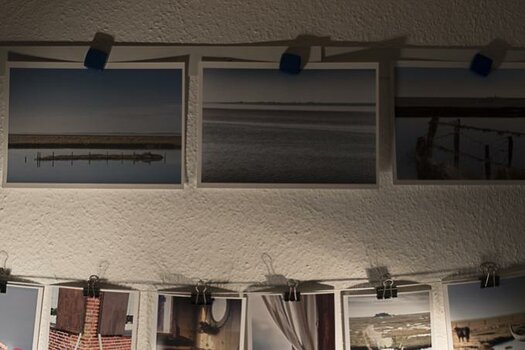

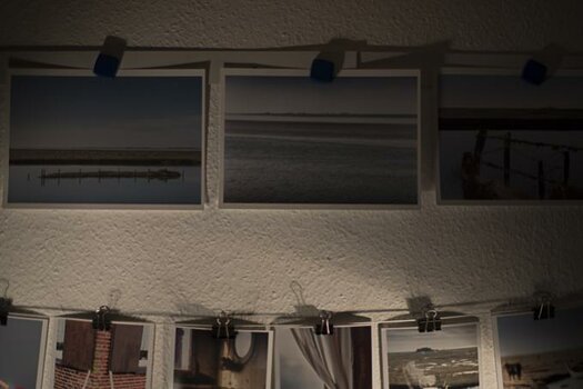

Ich habe den Versuch jetzt mit gleichbleibendem Licht gemacht.
Ich habe die Blendenvorwahl A eingestellt und den Belichtungsmesser die Zeit wählen lassen. Iso war immer gleich.
Insbesondere zwischen der Blende 1.4 und 5.6 bzw. 11 ist ein großer Unterschied im Histogramm. Zwischen 5.6 und 11 tut sich nicht viel.
Diese Bilder habe ich mit der D750 gemacht. Den gleichen Versuch mit einem fast identischem Ergebnis habe ich mit meiner D610 gemacht.
Die Metadaten sind drin.

So ein Testbild hat natürlich keinen Hintergrund und so ists tatsächlich primär die Ficknettierung.
Also "testet" Du das Belichtungsmesssytem, welches bei einer großen Offenblende (1/1,4) nicht unbedingt dieselben Ergebnisse liefert wie bei mittleren Blendenwerten.
Sicher?
Dass die Vignettierung bei Offenblende einen Einfluss auf die Belichtungsmessung haben dürfte, wurde ja schon erwähnt.
Dazu kommt, dass die Blende selbst Tolerenzen von Bild zu Bild hat und oft! leichte Abweichungen vom theoretisch eingestellten Wert hat. Dies ist wohl mit mechanischen Toleranzen zu erklären.
Bei 'A' korrigiert das die Zeitautomatik, die Lichtmenge ist dann die gleiche. Aber Vignettierung erklärt die unterschiedliche Belichtung. Vielleicht könnte man mal mit Spotmessung auf einen Graukarton in der Bildmitte testen. Dann müsste die Lichtmenge im Messrahmen immer gleich sein trotz Vignettierung (nicht aber das Histogramm, da dies auf jeden Fall über das gesamte Bild dargestellt wird).
So wie ich die Belichtungssteuerung einer SLR verstehe, wird die Belichtung bei Offenblende gemessen.
Somit kann keine Korrektur der von mir angesprochenen "Blendentoleranzen von Bild zu Bild" gemacht werden.
Es gibt im Netz ein Zeitraffervideo, bei dem ist sehr gut und deutlich zu sehen, wie sich bei der immer gleichen Blendeneinstellung der reale Durchmesser der Blendenöffnung (von Bild zu Bild) ändert.
Stimmt, hab's gerade ausprobiert - war bei meiner alten olympus om-2 vor 35 Jahren anders. Dabei wäre eine autodynamische Belichtungsmessung heute vielleicht einfacher als damals. Aber das ist natürlich OT.
Deine Blende 1.4 ist in Wirklichkeit keine 1.4 sondern vom Lichtdurchlass vielleicht rechnerisch 1.5 oder 1.6.
Daher der Unterschied.
