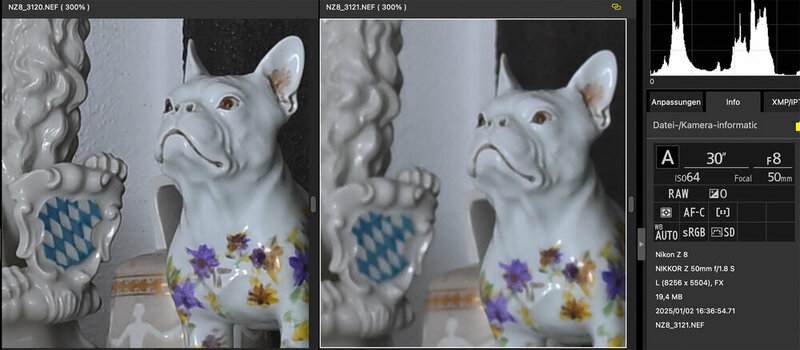

Bei der Langzeitbelichtung vom Stativ (stabil) gibt es u.a. 3 Kombinationen, nicht jede ist sinnvoll:
AF-X und VR ON = scharf (gerade mit einer 30 Sekunden Belichtung vom Stativ probiert mit AF-S und AF-C auf unbewegtes Motiv)
AF-C und VR OFF = nicht scharf (dito)
AF-S und VR OFF = scharf (dito)
Links: AF-C VR ON, rechts AF-C VR OFF
AF-C und VR OFF und Langzeitbelichtung ist offensichtlich nicht optimal.

AF-C und Langzeitbelichtung....wen willst Du oder wen soll der AF denn während einer Langzeitbelichtung verfolgen?
Mach Dir nicht so viele Gedanken, sammle die Erfahrung nicht im Wohnzimmer mit Porzellanfiguren sondern draußen im Feld.
RAWky kommentierte
Draussen ist es kalt und dunkel ...
Wenn mit VR verwackelt, dann ohne VR erst recht.
Diese Experimente kann ich nun leider überhaupt nicht nachvollziehen. Während der Belichtung ist doch kein AF mehr aktiv. Das ist für mich ein Fokussierungsfehler.
RAWky kommentierte
Sieht nach Fokussierfehkler aus, ja, das Fokusfeld (kleinstes AF-C) sitzt aber in beiden Fotos auf dem selben Bereich. Aber, es kann natürlich sein, dass die Kamera sich was anderes ausgesucht hat...

RAWky kommentierte
Sehr schön. War das mit AF-S, -C oder M?
volkerm kommentierte
AF auf die LED-Kugel und dann auf manuell umgeschaltet, damit beide Bilder identisch fokussiert sind.
RAWky kommentierte
OK, mein Experiment mit Defokus im Ergebnis war mit AF-C, Mit M und AF-S war es OK. Ich habe den Fehler auch nicht reproduzieren können.
