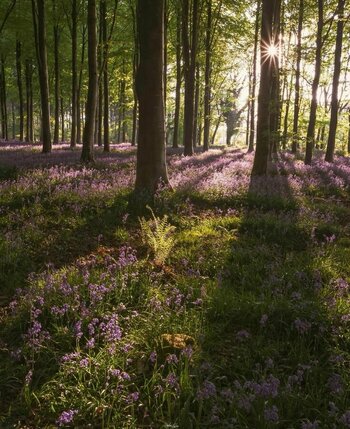

habt ihr Tipps, wie man die Fotos so bearbeiten kann (siehe Anhang)? Ich fotografiere im RAW-Format, habe Photoshop und Lightroom und entwickle meine Fotos ganz normal natürlich. Die Natürlichkeit möchte ich natürlich auch beibehalten, aber ich möchte die Fotos gerne wie in dem Beispiel, also weicher und nicht so "stumpf". Ich wäre für ein paar kleine Tipps sehr, sehr dankbar!

erstens unterwegs sein, wenn das Licht stimmt und bei dem Beispiel ist mir z.B. der Kontrast zu flau/soft, weil hier die Schatten zu sehr aufgehellt wurden. Das geht besser und natürlicher! Hier ist es immer kitzelig hier die richtige Balance zu finden,

wenn ich Anika richtig verstehe handelt es bei dem angehängten Bild um ein Beispiel wie es werden soll.
.................aber ich möchte die Fotos gerne wie in dem Beispiel.................
Solange aber kein Bild von ihr eingestellt ist mit dem sie unzufrieden ist, braucht man keine Tiefen aufhellen, keine Lichter reduzieren oder sonst etwas empfehlen.
Das gezeigte Beispielbild ist ein sehr gekonntes und schönes Foto.
Das Sonnenlicht fällt in den Wald und lässt den blühenden Waldboden leuchten.
Die Schatten der Bäume führen den Blick ins Zentrum.
Ein Blendenstern der Sonne ist das i-Tüpfelchen.
Keine Bildbearbeitung kann das aus einem Bild herausholen wenn es nicht im Bild drinsteckt.
Also schliesse ich mich @dembi64 an: zeige ein Bild von Dir, dann kann man eine Diagnose machen.

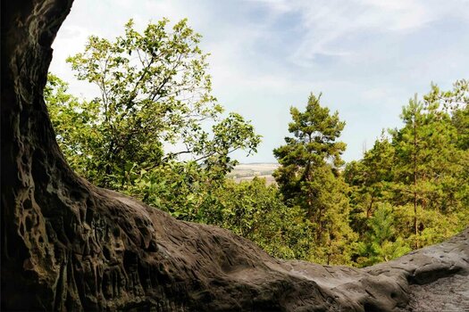

Anbei Beispielfoto Nummer 1: Aus dem Foto hätte man mit Sicherheit mehr herausholen können.
Bei Deinem Bild glaube ich,
wurde eine unter und anschließende obere Bearbeitung durchgeführt,
funktioniert unter Affinity Photo2 recht gut,
so kann man sich bei der Teilung intensiver auf Farben und Licht konzentrieren

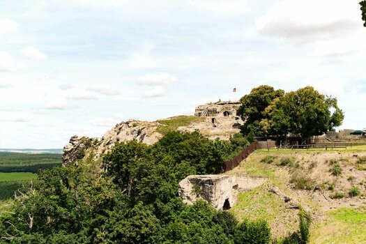

Anbei Beispielfoto Nummer 2: Ich bin mit der Endbearbeitung nicht so glücklich..
new_nik
new_nik kommentierte
Rechts Baum und Auto raus aus dem Bild, den Rest mit etwas mehr Farbe versehen, evtl. den Himmel etwas mehr Kotrast geben und Farbe

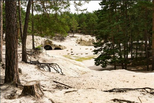

Und anbei Beispielfoto Nummer 3: Hier hatte ich mit einem Preset experimentiert, weil ich dachte, ich bekomme die Bearbeitung dadurch eventuell besser hin, weil ich mich bei den Landschaften so schwer tue.
new_nik
Wenn man schnell in das Bild blickt hat es doch sehr viele dunkle Stellen, die Du aber sicher mit warmen Farben bearbeiten kannst
