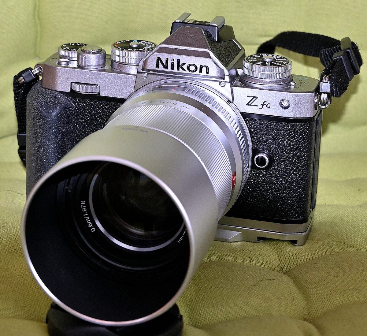

HaDiDi hat hier noch die Viltrox-Objektive vergessen, sie im Unterschied zu den anderen Fremdobjektiven mit einem flinken, treffsicheren Step-Af ausgestattet sind, wie die originalen Nikkore. Optisch sind sie recht gut, auch wenn sie nicht an die Original Nikkore heranreichen. Die Viltroxe gibt es in FX und DX, teilweise zur Zfc passend, in schickem Silberdesign. Bei DX sind besonders das 1,4 13er (entspicht etwa einem FX 2,0 20er) und das 1,4 56er, entspricht einem 2,0 85er zu empfehlen, weil es bei Nikon leider keine DX-Festbrennweiten gibt.
Hier die Zfc mit dem Viltrox 56 f1,4
