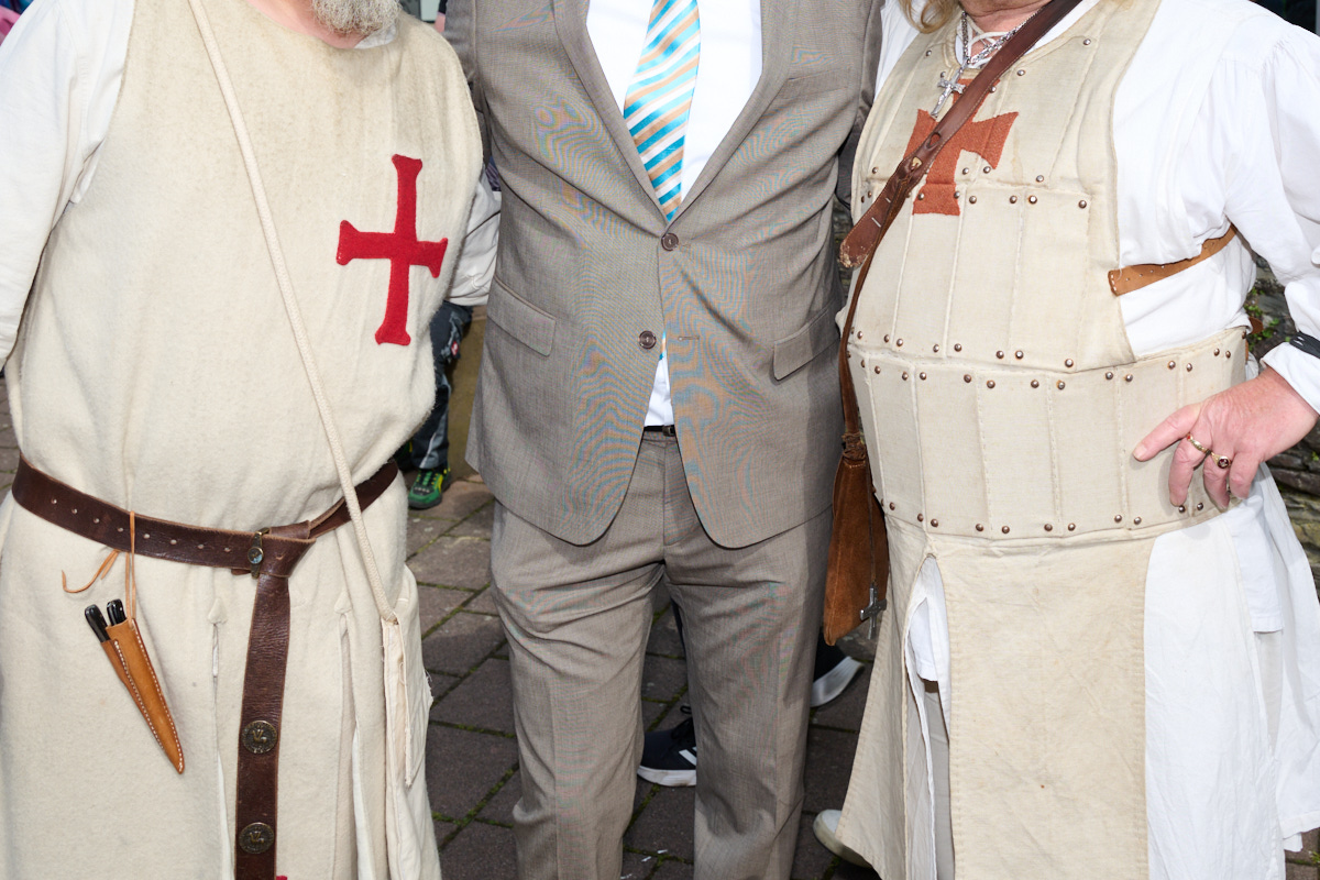

Hallo Leute,
ich war an diesem Wochenende auf einem Dorffest mit angeschlossenem Mittelaltermarkt. Dort waren die Lichtverhältnisse extrem unterschiedlich. Auf dem Dorfplatz kurz nach Mittag gleissendes Sonnenlicht, unter großen Bäumen extremer Schattenwurf.
Bei vielen Bilder hatte ich heftigstes Gegenlicht, sodass ich meinen SB 800 benutzt habe. Dabei ist auf einem Bild folgender Effekt entstanden.
Der Anzug des Mannes in der Mitte hatte einen leicht glänzenden Effekt, seine Krawatte ebenso. Und wie ihr seht, bilden sich die Farben der Krawatte auf vielen Stellen seines Anzuges wieder. Ich habe das vor Monaten schon einmal bei einem Ballkleid einer Dame erlebt. Und ich weiss nicht wie man so etwas vermeiden könnte. Es sei denn, man verzichtet auf den Einsatz eines Blitzgerätes.
Hat jemand von euch eine Idee dazu?
Jürgen
Das liegt nicht an der Krawatte, sondern ist Moiré durch die feinen Strukturen des Anzugstoffs.
Technisch gesprochen: Unterabtastung eines periodischen Signals.

Und das heisst?? Ist so, kann man nicht ändern??

Eine Lösung wäre, durch ein schlechteres Objektiv die Detailschärfe auf dem Sensor zu reduzieren. Nein, das ist nicht ironisch gemeint. Früher hatten die Kameras stärkere Tiefpaßfilter vor dem Sensor, um diesen Effekt zu verhinden, aber das geht eben zu Lasten der Detailschärfe.
In diesem Bild würde ich die Fehlfarben in der Nachbearbeitung lokal entsättigen.

Danke für die ausführliche Erklärung. Ich werde also in Zukunft bei solchen Stoffen vielleicht doch eher auf den Einsatz eines Blitzgerätes verzichten.
Es handelt sich um ein Pressefoto...da bastel ich jetzt nicht weiter dran herum. Ich denke bei dem Papier das dafür im Print verwendet wird, wird der Effekt garnicht so dramatisch wie hier herüberkommen.

Läßt sich nur durch Veränderung des Blickwinkels des Objektivs auf das Objekt ändern. Tritt auch auf, wenn man keinen Blitz einsetzt. Angewandte Physik... Das Phänomen tritt auch bei Jeansstoff auf. Wie volkerm sagt: Ein engmaschiges periodisches Signal. Engmaschig heißt nicht umbeding feinstes Gewebe. Die Engmaschigkeit kann auch durch den Blickwinkel auf den Stoff provoziert werden.

Es hat nichts mit dem Blitz zu tun, jedenfalls nicht direkt, allenfalls indirekt über höhere Schärfe durch anderen Blendenwert.
Es ist einfach eine Struktur, die zufällig etwas feiner ist als das Raster des Sensors, und die vom Objektiv (leider) mit hohem Kontrast in dieser Detailauflösung zum Sensor gebracht wird. Zynisch gesagt: das Objektiv hat eine zu hohe Auflösung für den Sensor und der Anzugstoff liefert das etwas zu feine Muster. Der Blitz hat nichts damit zu tun.
Bei Offenblende oder mit einem schlechteren Objektiv, wenn die feinen Details etwas verwaschener am Sensor ankommen, würde man so einen Effekt eher nicht sehen.
Den Blitz wegzulassen ändert nichts an der Physik.
Da werden zwei regelmässige Gitter (Stoff/Sensorpixel) überlagert, Moiré entsteht.
Einfachste Lösung: Zoom weiter aufziehen, Rand um das Motiv lassen, später
schlicht ringsum beschneiden. Das Motiv wird auf weniger Sensorfläche abgebildet,
idealerweise wird die Gewebestruktur dabei gerade eben nicht aufgelöst.
Funktioniert natürlich nur vor dem Schuss.
Aber verrückter Zufall (oder nicht?) dass das Moiree hier genau die Krawattenfarben aufnimmt.

Das ist nicht verrückt, sondern systembedingt. Durch die Überlagerung des Sensormusters mit dem Stoffmuster entstehen Interferenzfarben. Und diese sind nicht von den Grundmaterialien (hier Krawttenstoff und Anzugstoff) abhängig, sondern nur von den Winkeln zwischen Sensormuster, Gewebemuster und Blickrichtung des Betrachers auf diese Kombination.
