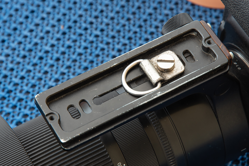

An meinem Sigma 150-600 habe ich an der Objektivschelle, hat nur eine sehr kurze Schiene, eine 12cm Schiene
mit einer selbst zusammen gebogenen Klappöse angebaut. Die längere Schiene nutze ich als Griff. An die Öse hake ich den Hugo dran.
Die Klappöse deshalb weil die orginale Befestigungsschraube zu hoch ist, jetzt kann ich das Objektiv so wie es ist bei Bedarf auch
auf den Stativkopf schieben.

sieht gut aus. ist die Öse selbst gebastelt ?
of51 kommentierte
Ja, Stück von einem Edelstahlscharnier und ein D-Ring 25mm.
