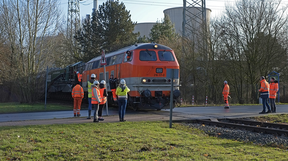

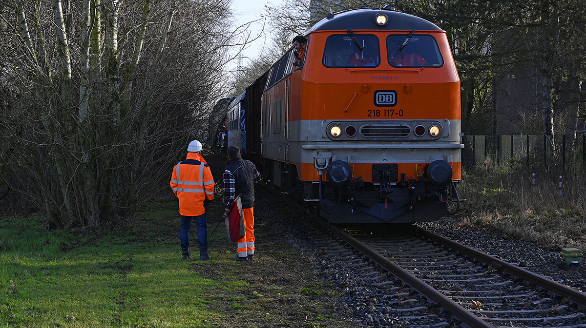

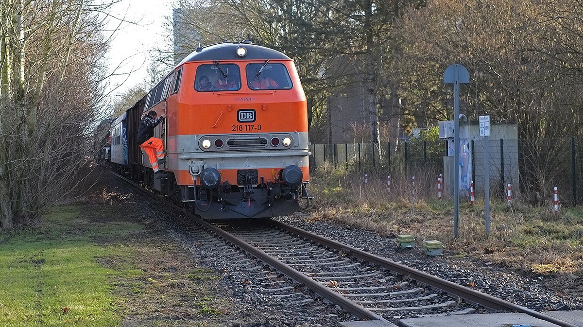

Um ca. 09:30 kam der komplette Zug mit Lok BR 218, einem gedeckten Güterwagen, einem Personenwagen und der Tiefladeeinheit mit dem Trafo am Bahnübergang neben dem Kreisverkehr an. Hier stellte nun die Begleit-Mannschaft im Gespräch mit den Streckenposten fest, dass das Ausziehgleis für den kompletten Zug viel zu kurz war :eek: :ROFLMAO:! Also musste der Zug erstmal wieder zurückfahren bis zum Rangierbahnhof am Kraftwerk und alle Wagen bis auf den Trafo-Tieflader dort abstellen. Das dauerte etwa eine halbe Stunde :rolleyes:.

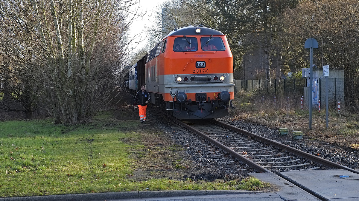

Beim zweiten Anlauf klappte es dann und die Lok samt Trafo konnte über die Kehrweiche mitten durch den Kreisverkehr in Richtung Umspannwerk abzweigen.

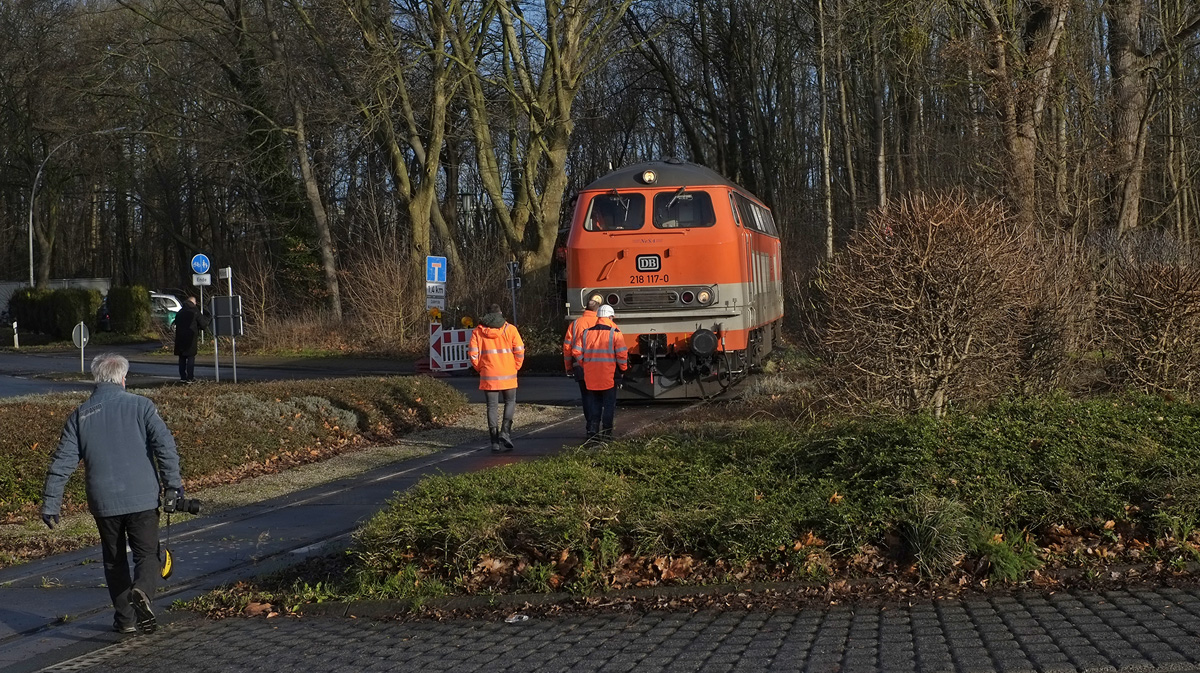

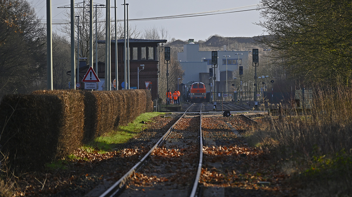

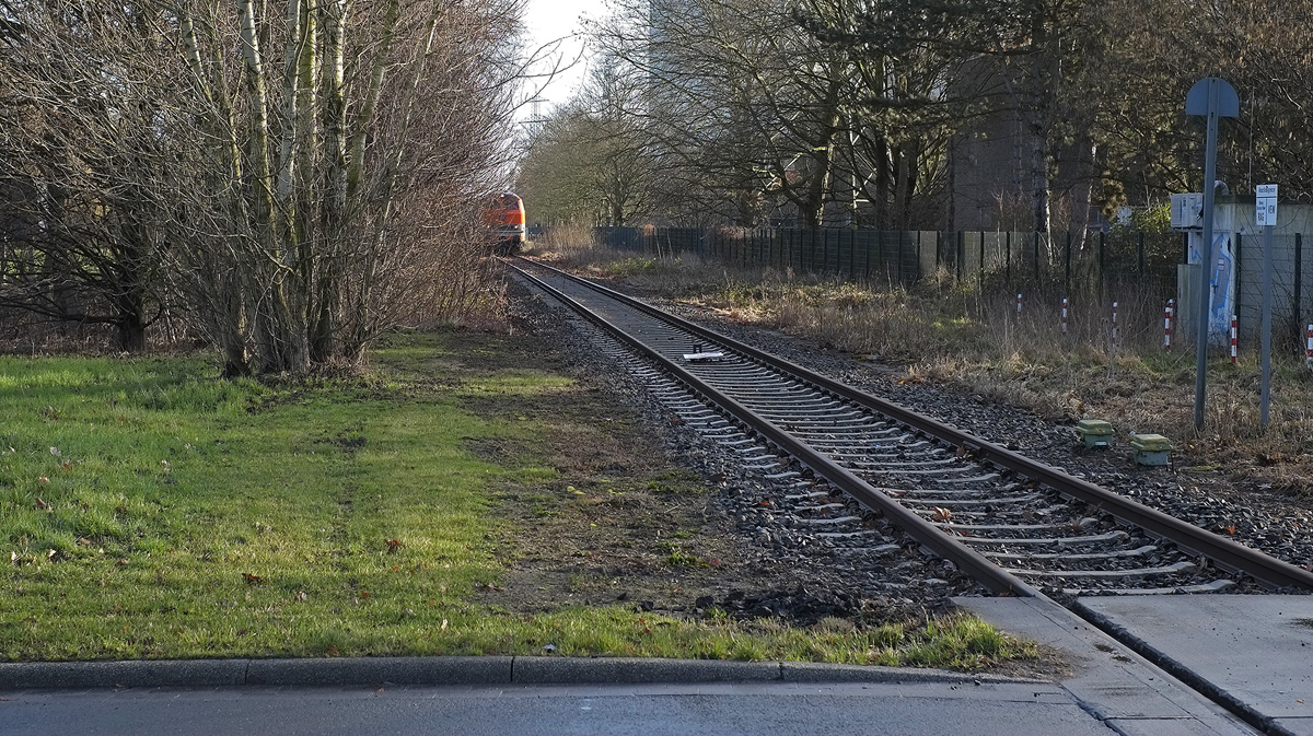

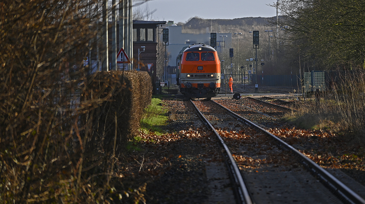

Ausfahrt aus dem Rangierbahnhof des Kraftwerkes:

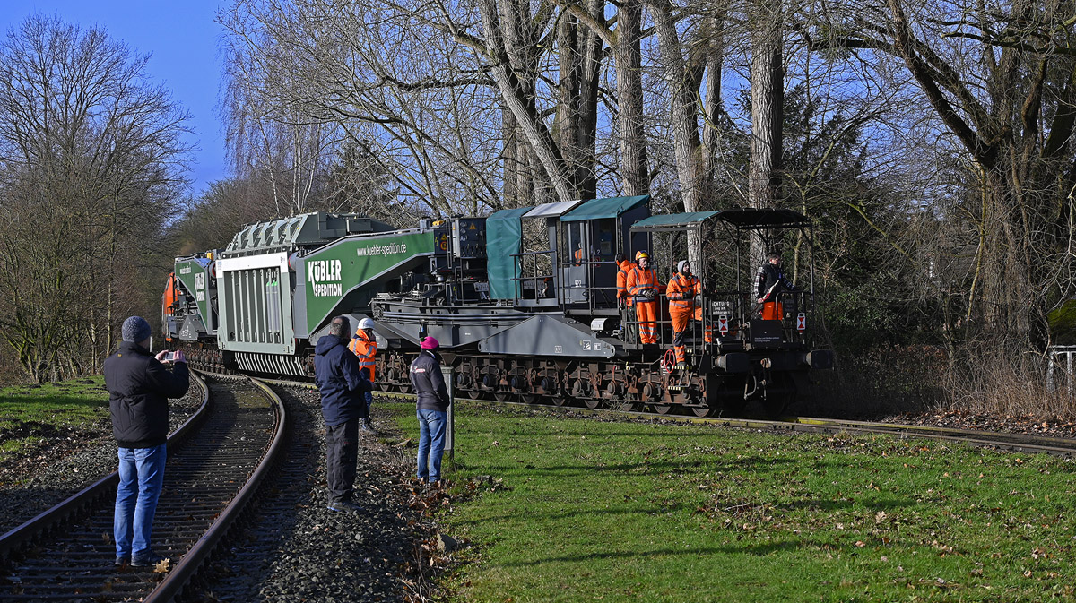

Erste Ankunft am Bahnübergang neben dem Kreisverkehr und Beratung wg der Länge des Ausziehgleises, denn der Zug war einfach zu lang:

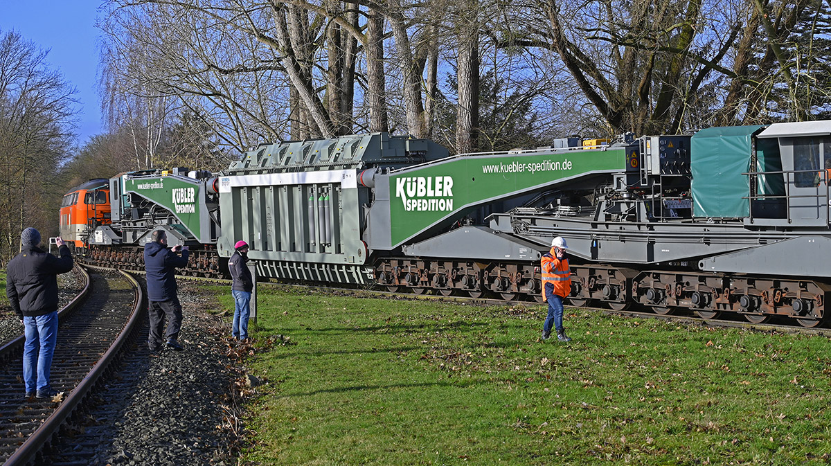

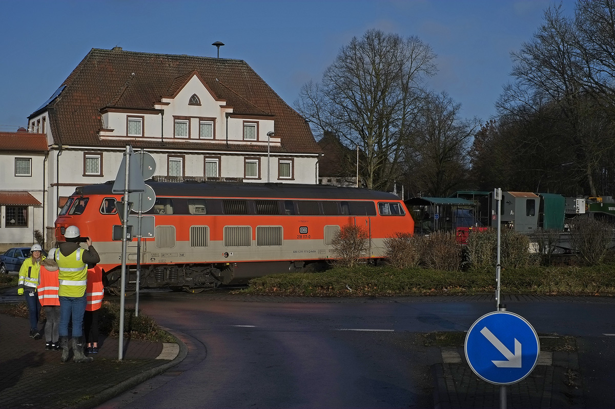

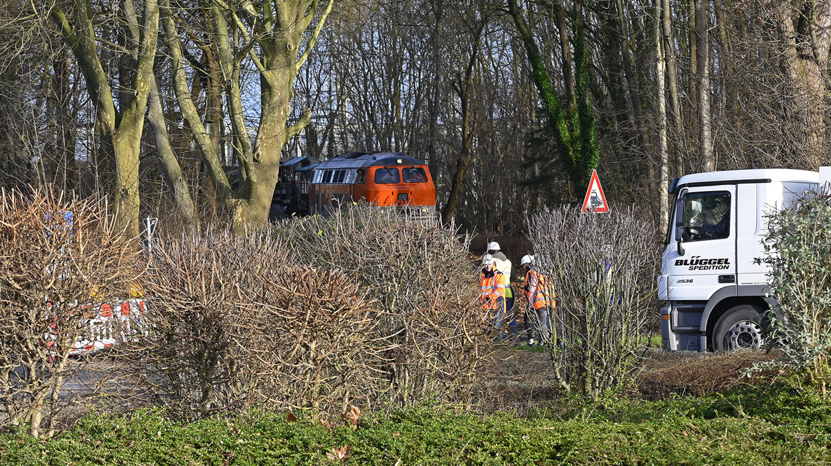

Der zweite Versuch nur mit dem Trafo-Wagen klappte dann endlich über die Kehrweiche durch den Kreisverkehr zum Umspannwerk:

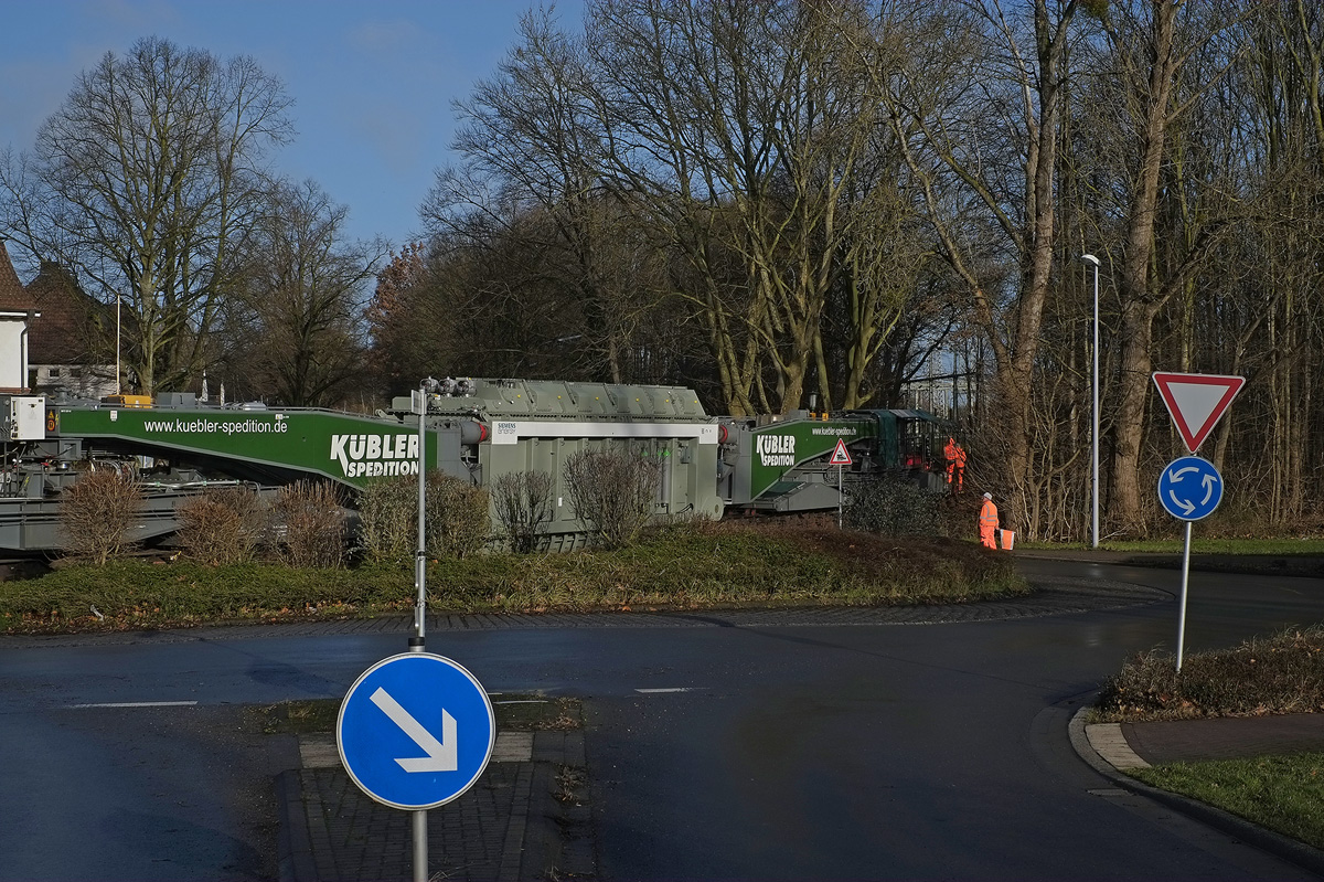

Und dann ab in Richtung Kreisverkehr und ab durch die Mitte zum Umspannwerk:
Nun konnte auch der Kreisverkehr wieder freigegeben werden.

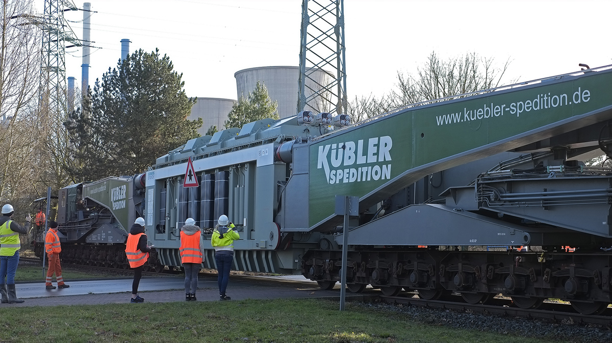

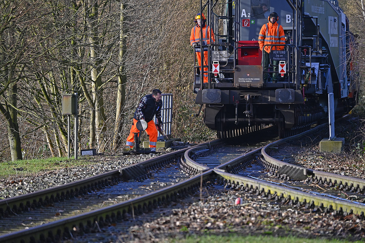

Und wer möchte, darf nun die Achsen der Drehgestelle des Tiefladewagens zählen! :LOL:
...Und wer möchte, darf nun die Achsen der Drehgestelle des Tiefladewagens zählen! :LOL:
Ich sehe 12 Achsen ?
