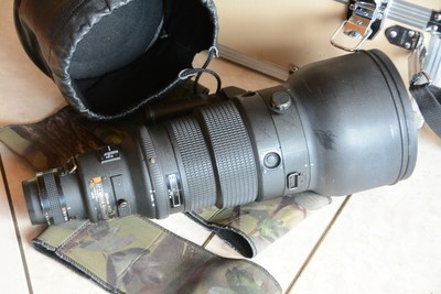

ein 600er zu diesem Preis macht keine Freude mehr. Es handelt sich dabei ausnahmslos um uralt Modelle ohne VR und zum überwiedenden Teil noch nicht mal AF und runtergeritten sind sie ebenso.
Da die D5600 keinen internen AF-Motor hat kommen ohnehin nur aktuellere Objektive in Frage, diese sind aber bei dem Budget ohnehin nicht erhältlich.
Diese angebotenen Objektive, wie aktuell einige 600/5,6er in den Kleinanzeigen, waren zu ihrer Zeit alle mal erstklassig. Aber heute noch so etwas kaufen ? Zudem, wer repariert im Zweifelsfall so ein Teil ? Nikon sicherlich nicht mehr. Es gibt schlicht keine Teile mehr dafür. Und so viele McGyver wie unser Michael, die versuchen im Zweifelsfall mal was zu basteln, gibt es eben auch nicht. Von daher, ein solches Objektiv zu kaufen will gut überlegt sein.
Also nochmal vielen Dank für die Hinweise! Der größte Teil ist ja wirklich hilfreich und bei den anderen (technischen) Hinweisen muss ich mich erstmal einlesen. Das mit dem "Revier" funktioniert bei mir nicht so ohne Weiteres, da ich viel unterwegs bin und auch viel spontan zur Kamera greife. Das man da Kompromisse machen muss, ist mir völlig klar. Momentan habe ich auch noch nicht die Zeit und den Anspruch, Fotos a la National Geographic zu machen. Vielleicht kommt das aber noch... Allen hier alles Gute und eine schöne Weihnachtszeit! :cool:
Nachsatz zu den erwähnten manuellen 600mm Objektiven:
Diese Objektive haben weder Autofokus, noch Bildstabilisator, keine CPU Chips für EXIF Daten noch sonst etwas, was mit den Autofokussystemen eingeführt wurde. Das schränkt den Bedarf an Verschleißteilen schon mal massiv ein. Das einzige was bei meinem AI Nikkor 600mm f/5.6 ED IF- gebaut im Frühjahr 1979 und von mir gekauft im Herbst 1984 - jemals kaputt ging, war der Köcher und das Elefantenkondom. Bei beiden hat sich das Kunstleder in schmierige schwarze Flocken verwandelt. Jetzt ruht das Objektiv in einem chicen Alukoffer von Stanley und hat ein Neoprenhoody im Rangerdesign. Was man nach 4 Jahrzehnten auch langsam mal tauschen könnte, wäre das Objektivbajonett, aber da wird das Problem der Ersatzteilversorgung schlagend. Das Objektiv benötigte an der D700 eine Blende, an der D200 zwei Blenden Abblendung, um die Auflösung des Sensors zu bedienen. Die Version II mit Schutzglas und langer Aufstecksonnenblende ist übrigens optisch identisch. Die Fokussierung kann kameraabhängig schwierig sein. An der D200 war das ganz schlecht, an der D700 kein Problem. Hatte wohl mit der schwach mattierten Einstellscheibe der D200 zu tun. Dafür ist es mit seiner Masse von 2,8 kg für heutige Verhältnisse ein Leichtgewicht und auch kürzer als aktuelle 600er.
Beim AI-s Nikkor 600mm f/4 ED IF würde ich nicht unerwähnt lassen, dass dieses Monster über 7 kg auf die Waage brachte, ohne Deckel, Kamera, Stativ usw. Auch der Nachfolger AF-I 600mm f/4 war nichts für zarte Mädchenhände.
Diese Habe ich auch nicht gemeint, sondern schon ältere Stangen-AF Nikkore 4/600.
Zur Zeit steht beispielsweise ein etwas abgenudeltes in der Bucht für 2.150 Euro.
Grüße - Bernhard
seamaster
seamaster kommentierte
Es gab kein Stangen-AF 4/600mm von Nikon für den gemeinen Nutzer, nur ein Vorserien-Muster.
Das erste 4/600er mit Autofokus war ein AF-I.
kommentierte
So ist es. Derzeit hat Ebay in der Preisklasse 2000 +/-200 Euro ein gepflegtes manuelles AI-s 600mm f/4 und ein stark gebrauchtes AF-I 600mm f/4. Die Gewichtsangabe von ca. 7kg trifft auf beide zu. Außerdem sind alle 600mm f/4 Objektive vor dem aktuellen FL-E stark kopflastig und damit selbst auf dem Einbeinstativ nicht ganz bequem zu handhaben. Das AF-I ist auch wegen seines lauten und langsamen Autofokus für viele Systemwechsel zu Canon in der damaligen Zeit verantwortlich.
