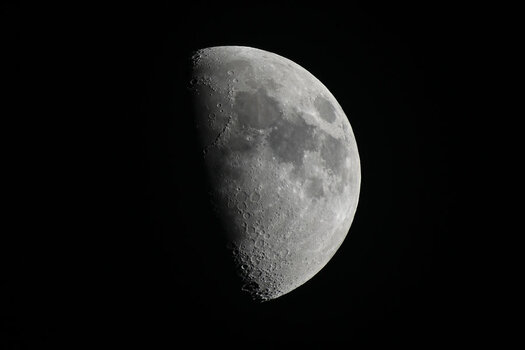

Diese Mondaufnahme wurde mit dem 200-500 und TC-20 E III bei offener Blende und 500 mm (entspricht 1.000 mm) vom Stativ mit der Z6 gemacht. Ich denke, mit der Qualität kann man leben. Ich werde meine beiden TC14/20 jedenfalls erst einmal nicht abgeben.
