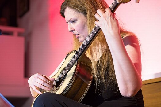

Bei Aufnahmen während eines Konzertes gestern hatte ich leichte Probleme mit Streifen im Bild. Die Beleuchtung waren zwei LED-Scheinwerfer und ein LED-Lichtbalken mit farbigem Licht, blau und rot. Hier ein Beispielbild
Die Streifen sind mit Bildbearbeitung schon reduziert, aber im Arm rechts noch immer zu sehen.
Ich vermute, das liegt an der Beleuchtung, an der Lichtquelle. Ich vermute auch, dass mit einer anderen Belichtungszeit die Streifen verschwinden, ähnlich wie bei Fotos vom Bildschirm.
Ich glaube, man nennt diesen Effekt Banding. Richtig? Hat jemand Erfahrung, wie das zu vermeiden ist? Oder ist das bei schlechten Lichtquellen gar nicht zu vermeiden?
Du hast da wahrscheinlich noch "bessere" Beispielbilder. ;)
Du hast gleich zweimal recht. "Bühnenbeleuchtung" wird mittlerweile oft nach Preis gekauft... "Sieht eh keiner." Ist auch fast richtig, wenn wir von Kameras absehen. Ich bin fast zum Rost gefallen, als mir ein Auftrag einer kleinen Theatergruppe auf diese Weise fast verreckt ist.

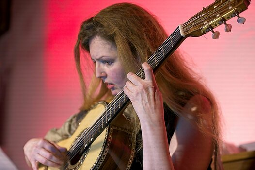

Hier ist ein unbearbeitetes Bild:
(ISO 400, 1/60 sek., Blende 2.8)
Auch hier fällt auf, dass dort wo die Schärfe ist, die Streifen nicht zu sehen sind.

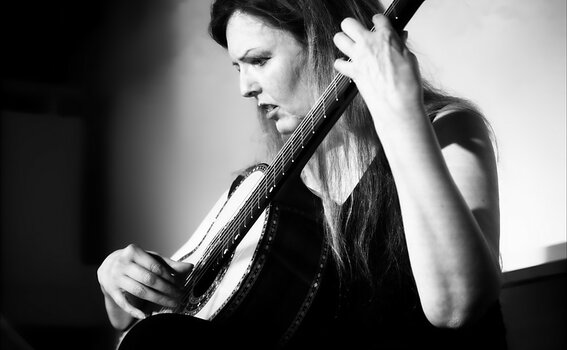

Das Bild ist etwas besser:
(ISO 1000, 1/100,Blende 4)
Hat der bessere Tiefenschärfebereich geholfen?
Mit Bearbeitung (Reduzierung des dynamischen Kontrastes, (das obige Bild hatte keinen, im Unteren ist er selektiv "negativ" eingestellt.) sind die Streifen kaum noch zu sehen

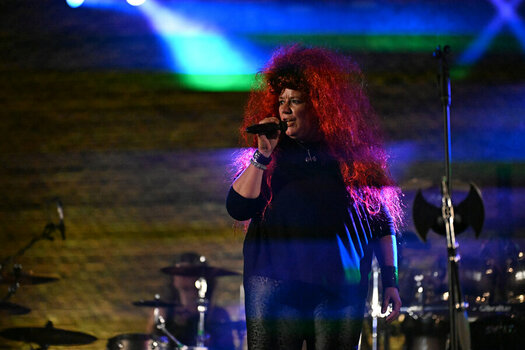

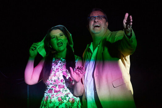

Ich zeige dir mal ein Bild, in dem man dieses Effekt perfekt sehen kann. Sogar als Blinder mit dem Krückstock:
Da haben sich die Burschen am Licht aber ganz besonders reingekniet. ;)
Bevor ich's vergesse: Der Eindruck für menschliche Augen war: Die beiden Sänger*innen waren weiß bestrahlt, aber sonst auf der Bühne war Buntlicht satt. "Buntlicht", war das war bunt, nicht farbig. Als ich die Aufnahmen ausarbeiten wollt5e, bin ich fast vom Sessel gefallen. Selbst in SW waren die Streifen mehr als deutlich.

perfektes Beispiel für "unpassende Einstellungen" bei den verfluchten LED-Lichtsituationen.
Doofe Frage - da ich schon auch mal solch ähnliche Bilder produziert hatte:
Bei einer sofortigen Kontrolle am Kameramonitor Deiner Kam ist/war es auch gut zu erkennen, richtig?
ernst.w
ernst.w kommentierte
Die Frage kann ich dir nicht beantworten, aber ich vermute. Ich sehe das Bild durch den Sucher und danach auf dem Monitor. Gaaaanz selten, wenn ich nicht sicher bin, ob ich mit der Belichtung richtig liege, kontrolliere ich an der Kamera.
Ja, falsche Einstellungen, keine Frage. Aber war der Truppe ich seit Jahren unterwegs, und keiner hatte mir gesagt, dass sie das Licht erneuert hatten. Und SEHEN kannst das nicht mit freiem Auge.
