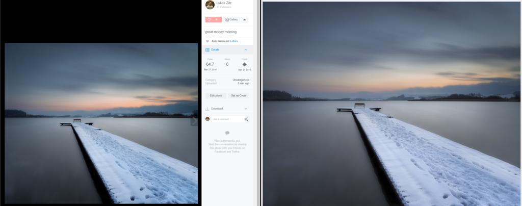

Hallo zusammen,
Ich hab ein Problem was vermutlich wegen den verschiedenen Farbräumen auftritt, versuche es kurz zu schildern:
arbeite mit einem Dell U2713H welcher mit Spyder kalibriert wurde, 97% Adobe RGB Abdeckung, arbeite auch stets in Adobe RGB, Export erfolgt dann in sRGB. Bei mir am PC sieht das in sRGB exportierte Bild dann so aus wie ich es bearbeitet hab. Stelle ich es online, bzw. sehe ich es mir am PC in der Firma an, ist das Bild anders von den Farben und wirkt sehr übersättigt.
Den Sinn verstehe ich nicht ganz, Export erfolgt mittels Photoshop über ein Plugin „TKactions“ also da gibt’s extra „Web schärfen“ heißt für bestimmte Pixel anpassen, und darauf nochmals die Schärfe anpassen, sowie eine Vorschau mit dem zu exportierenden Farbraum, welcher sRGB ist.
sRGB Bild sollte am AdobeRGB Schirm dann aber auch so aussehen, wie es überall anders aussieht, wo sRGB der Standard ist, oder übersehe ich etwas? Hoffe jemand kann mir helfen, hier noch ein Screenshot vom hochgeladenen Bild (links) im Vergleich rechts wie es zuhause am Monitor aussieht. das ist schon ein enormer Unterschied.
Gruß Lukas

Zunächst eine Anmerkung zu dem was shovelhead gesagt hat. Ich bin hier nämlich anderer Meinung.
Ein farbmanagementfähiger Browser zeigt Bilder am kalibrierten Bildschirm nicht an „wie er will“, sondern so, wie sie sein sollen. Natürlich im Rahmen der technischen Möglichkeiten des Monitors.
Auch musst Du nicht aufhören, Dich mit deinem Spyder zu vergnügen. Es ist nichts Verwerfliches dabei. Wir alle machen das… ab und zu. :)
AdobeRGB ist kein Müll. :rolleyes: Ich nutze diesen Farbraum zwar nicht, aber ich hab ja auch nicht dafür bezahlt. :)
Es stimmt auch nicht, dass im Druck nicht mehr als sRGB möglich ist. Im Web dagegen, ist sRGB tatsächlich die einzig sinnvolle Wahl. Dann hast Du auch KEIN Problem, „wenn das Bild im IE nicht passt“ . Nutze einfach Firefox!
Ansonsten schließe ich mich dem von birchior, im Post Nr. 17, Gesagten an.
Nun zu Deinem Problem:
Das Bild ist in sRGB, wird auf Deinem WideGamut Monitor in PS richtig und im Browser übersättigt dargestellt. Das kann nur daran liegen, dass der Browser Dein Monitorprofil nicht berücksichtigt.
Das Problem sollte daher nicht nur dieses Bild betreffen, sondern alle Bilder im Web.
Du sagst, dass Du den Chrome Browser nutzt. Diesen habe ich noch nie ausprobiert und weiß daher nicht, ob dieser tatsächlich –voll- farbmanagementfähig ist. Voll heißt, dass er sowohl das Farbprofil des Bildes, als auch das des Monitors berücksichtigt.
Firefox ist jedenfalls voll Farbmanagement fähig. Dieses muss aber aktiviert werden. Tippe dazu >about:config< in die Adressenleiste ein (ohne > <). In das „Suchen:“ Feld tippst Du nun >gfx.color< ein. Unter „Einstellungsname“ findest Du nun vier Einträge. Diese stellst Du unter „Wert“ wie folgt ein (ebenfalls ohne > <):
gfx.color_management.display_profile --> leer lassen
gfx.color_management.enablev4;true --> >true<
gfx.color_management.mode;1 --> >1<
gfx.color_management.rendering_intent;1 --> >1<
Dann den Browser neu starten. Jetzt ist das Farbmanagement aktiviert und Deine Bilder sollten, unabhängig vom eingebetteten Farbraum, so aussehen wie in Photoshop.
Zur Darstellung in Deiner Firma kann ich nichts sagen, da der Bildschirm dort nicht kalibriert ist. Hier erübrigt sich jede Diskussion.
Du schreibst, dass Du Dein Workflow auf sRGB umgestellt hast und es nun besser passt. Was genau hast Du umgestellt? Dein exportiertes Bild war doch schon bereits in sRGB. Hast Du nun eine sRGB Emulation im Monitor aktiviert?
Du fragst, ob das Problem darin liegen könnte, dass Dein Monitor von der Grafikkarte mit 10 Bit angesteuert wird. Ich habe mich zunächst auch gefragt, ob der Spyder LUT-Loader mit 10 Bit Grafikkarten ein Problem haben könnte. Denke aber, dass das kein Problem darstellt, weil die Korrekturen in der Grafikkarten LUT alle Programme gleichermaßen betreffen. Hier wird nicht zwischen PS und einem Browser unterschieden. Diese Korrekturen erfolgen sogar unabhängig davon, ob ein Programm Farbmanagement fähig ist, oder nicht.
Ich nutze für meine Fotos die gedruckt werden sollen, nicht sRGB, sondern eciRGB. Mein Monitor deckt diesen Farbraum recht gut ab und ich möchte mir den „Freiraum“ den mir eciRGB bietet nicht unnötig durch einen kleineren Farbraum wie sRGB zunichtemachen. Natürlich muss man schon wissen was man tut, wenn man außerhalb von sRGB unterwegs ist. Aber Du machst wirklich den Eindruck, als hättest Du zumindest die Grundlagen bereits verstanden. Lass dich nicht entmutigen durch ein Problem. So war Dein Monitorkauf bestimmt kein Fehlkauf. Schließlich liefert dieser das was Du wolltest, einen erweiterten Farbraum. Der falschen Darstellung kommen wir schon noch auf die Schliche :D
