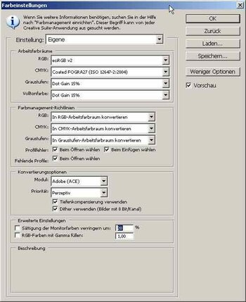

Das entscheidende sind aber immer noch die Einstellungen in CS2 und die habe ich mal ge-screen-shootet.

1. das ECI Profil downladen ...
Bei eciRGB_v2 handelt es sich um das von der ECI empfohlene Arbeitsraum-ICC-Profil.
Das eciRGB_v2-Profil stellt eine technische Überarbeitung des bestehenden RGB-Arbeitsfarbraumprofils der ECI – eciRGB 1.0 – dar. Es wird von der ECI in die ISO-Normierung eingebracht und als Teil der Normenreihe ISO 22028 genau spezifiziert. Für die ECI stellt das einen wichtigen Schritt dar, um die bereits vorherrschende Verbreitung und Verwendung des Profils weiter zu unterstreichen und durch die ISO-Normierung dieses als weltweites RGB-Standardprofil für den Einsatz als Arbeitsfarbraum in der graphischen Industrie präsentieren zu können.
http://www.eci.org/eci/downloads/ECI-de/iccprofile_der_eci/eciRGBv20.zip
und speichern unter ... Windows\System32\Spool\Drivers\Color
2. CS2 Farbeinstellungen... vornehmen

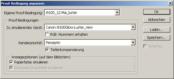

3. Die Proofeinstellungen vornehmen
wenn alles fertig, dann kann unter "Ansicht" > "Farb-Proof" eine Vorschau angezeigt werden.
Das "zu simulierende Gerät" beinhaltet das zuvor mit PrintFix erstellte Druckerprofil. Dieses liegt auch hier > Windows\System32\Spool\Drivers\Color

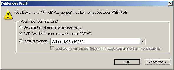

4. Das Foto in CS2 laden

bei den vorgenommenen Einstellugnen sind Deine Ergebnisse Glücksache.
Du machst einen Softproof über das mit Printfix ertsellte Profil für Deine Papier / Tintenkombination, wendest das ECIRGB auf das Foto an und druckst dann darüber.
Eigentlich solltest Du entweder das Bild in das Profil für den Drucker / Tinte / Papier konvertieren und dann ohne Farbmanagement drucken oder Unter Drucken mit Vorschau als Quelle Photoshop angeben und als Ausgabeprofil das mit Printfix erstellte angeben.
Ich befürchte, Du hast Dich da von einigen Seiten etwas verrückt machen lassen.
Wichtig ist übrigens, daß Du im Druckertreiber jegliche Profile und Farbmanagement abschaltest, sonst korregierst Du zweimal.
Viele Grüße und viel Erfolg
Robby

Hallo Robby, jetzt glaube ich aber Du liegst daneben.
Er hat in seinen Druck Einstellung Phtoshop jegliches Farbmanagement für den Druck abgeschaltet. DAS IST OK SO, solange er seinen Druckertreiber damit beauftragt. Ist dort Farbmanagement auch abgeschaltet stimmt das was Du sagst, dann muß er aber in den Phtoshop Einstellungen "Druck in Print with Preview" Farbmanagement aktivieren.
Entweder Photoshop macht Farbmanagement (Also das Umrechnen des Arbeitsfarbraumes in das ICC Druckerprofil) oder der Druckertreiber !
Im Sreenshot ist noch einmal gesagt, Photoshop eleminiert. Der Druckertreiber hat also die gnadenvolle Aufgabe.
