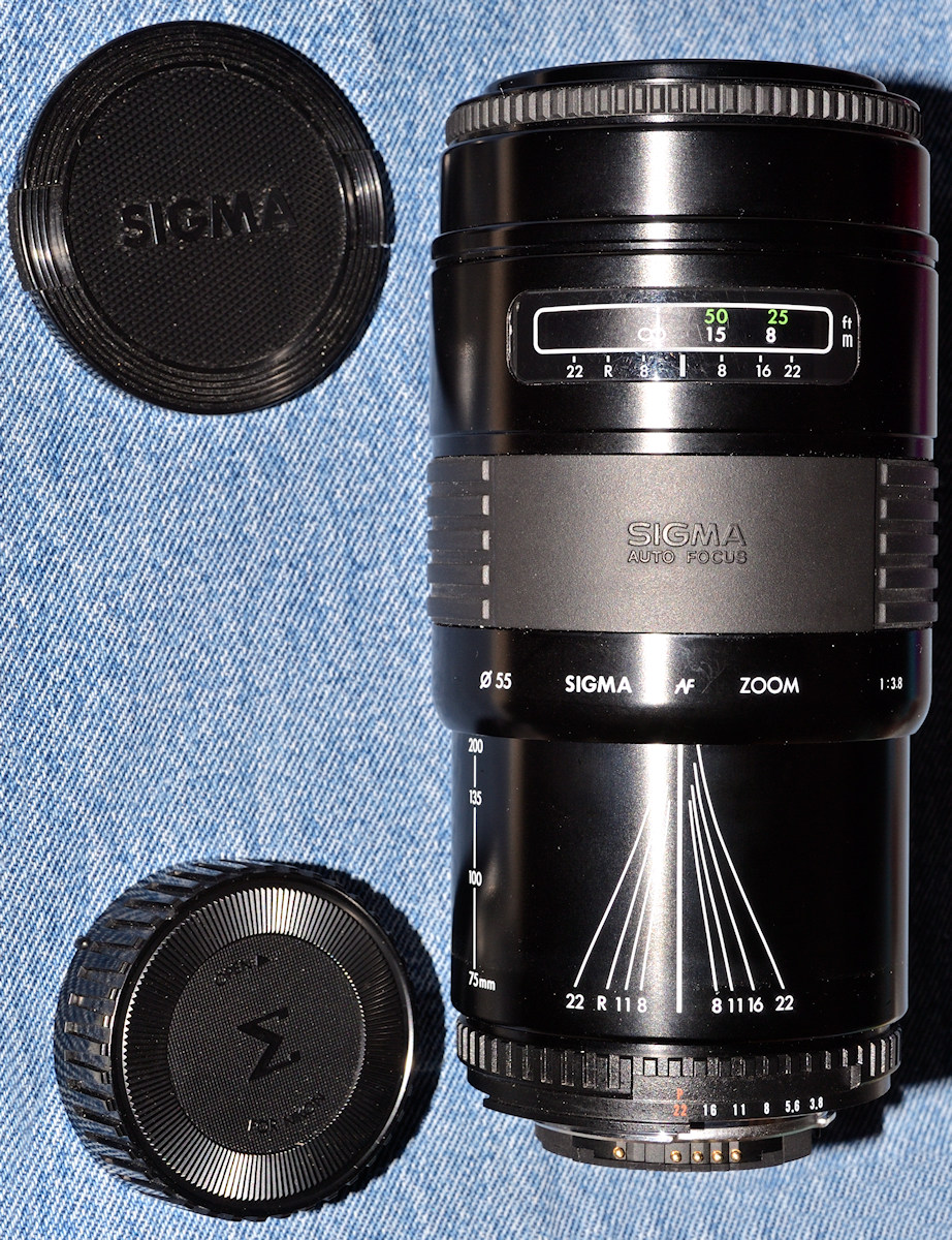

in den eBayKleinanzeigen fand ich ein Sigma Delta AF 70-200/3.8 für Nikon, dessen AF tot war.
Da ich mit so einem Zoom vor gut 11 Jahren an einer D200 (die ich mir demnächst auch wieder besorgen werde) Gefallen an der digitalen Spiegelreflex-Fotografie fand, habe ich (aus Nostalgie?) sofort zugegriffen.

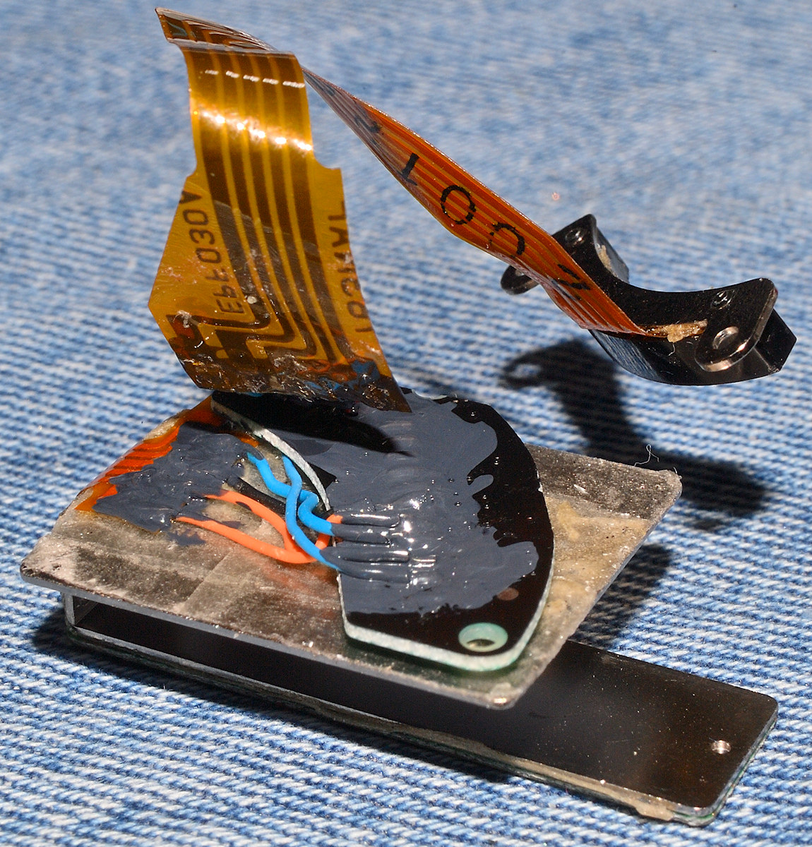

Dass der AF tot war, lag daran, dass die CPU im Objektiv defekt war.
Diese "neu" zu bekommen, ist unmöglich, ich hatte aber die CPU eines Sigma AF 18-50/3.5-5.6 DC auf Lager, die identische Brennweiten-Kodierung benötigt.
So habe ich diese CPU an den Platz der defekten hingebastelt:
Nun funzt der AF bei allen Brennweiten von 70 bis 200 mm wieder einwandfrei.
Dass die Exifs nun Brennweiten von 18 bis 50 mm und Offenblende-Werte von f/3.5 bis f/5.6 enthalten, könnte manche zwar irritieren - mir ist das aber egal, ich lösche die Exifs bei den damit gemachten Fotos einfach.
