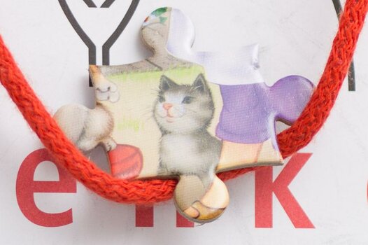

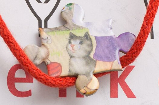

Ich fotografiere mit der d7200 und habe mir vor zwei Wochen das Sigma 50mm Art 1.4 gegönnt, da ich in dieser Brennweite einfach etwas vom besten wollte was auf dem Markt ist.
Die ersten zwei Ausflüge liegen hinter mir, was soll ich sagen? Wenn ich auf mind. 2 oder besser f2.8 abblende ist das Ding so scharf, da hauts einem die Socken weg! Ich bin einfach nur begeistert.
Mein grosses Problem ist aber die Offenblende... Ich bin da ein kleiner fetischist und nutze diese sehr häufig, auch im Bewusstsein, dass man noch nicht alles an Schärfe rausholen kann - das ist ok. Trotzdem habe ich mir nach Berichten im Netz (z. Bsp. https://fotogenerell.com/2015/04/29/test-sigma-50mm-f1-4-dg-hsm-art/) sehr viel erwartet. Aber irgendwie bin ich noch immer etwas enttäuscht.
Ich habe heute mal auf dem Stativ drei Testbilder bei 1.4/2/2.8 geschossen. Das Bild ist ein Puzzleteil aus knapp 1.5m Entfernung, die Bilder sind ein 1:1 ausschnitt:
f1.4
F2.0
F2.8
Bei 2.8 habe ich nichts zu meckern, da kommt alles durch. 2.0 geht ja auch noch, aber 1.4 ist - im vergleich zu den Bildern in dem oben genannten Bericht zum Beispiel, sehr weich. Ich hatte einen kleinen Frontfokus, den konnte ich Kameraintern korrigieren - seither passt alles. Das habe ich getestet.
Natürlich kommt es auf die minimalen Unterschiede nicht immer drauf an - aber gerade bei Kopfportrait ist der unterschied schon sehr markant. Ein weiterer Bericht mit, meiner Meinung nach, schärferen Bildern bei 1.4:
https://www.valuetech.de/blog/reviews-foto/2014/05/11/sigma-art-50mm-f14-dg-hsm-test-beispielbilder
Gerne würde mich jetzt interessieren, liegt das im Rahmen oder habe ich rigend ein zu weiches Montagsmodell erwischt? Wenn das die normale unschärfe ist - auch ok, ich kann damit Leben. Wenn nicht, würde ich natürlich gerne die Garantie in Anspruch nehmen.

ich denke mal das wird ok so sein, viel mehr ist bei 1,4 nicht drin
trotzdem würde ich mal über den liveview fokussieren und vergleichen

Wie hier zuvor schon erwähnt: erstmal die Testmethodik in den Griff bekommen, manuell fokussieren und möglichst vibrationsarm auslösen.
Die Schärfeebene ist ausserdem nie eine gerade Fläche, sondern immer das Innere einer grossen Kugel/Sphäre (alle Elemente gleich weit vom Sensor entfernt). Sollte dein Puzzleteil nicht genau in der Mitte gehangen haben, wäre das eine mögliche Fehlerquelle.

Es gibt Motive, bei denen kann man die Schärfe eines Ausschnitts aus der 100%-Ansicht beurteilen. Bei diesem kann ich das nicht. Man sucht primär nach der Schärfeebene und vermutet stets, dass der Grund für die angebliche Weichheit eher in der fehlenden Schärfentiefe zu finden ist.
Das Puzzleteil hängt ja schräg und ist wahrlich ein uneindeutiges Ziel.

na ja, dafür daß das ganze Bild in Monitorauflösung über DIN A0 groß wäre und deshalb normalerweise aus mindestens 1,50m Abstand betrachtet würde, finde ich die Schärfe auch bei Offenblende durchaus ok. Abgesehen davon kommt es mir eher so vor, daß da Kontrast fehlt gegenüber Blende 2,8. Und das ist wirklich vollkommen normal.

meine Vorredner haben ja bereits was zur richtigen Methodik gesagt. Normalerweise sollte die Optik offen etwas schärfer sein. Für mich liegt im Beispiel der Fokus auch zu weit vorne. Und ganz nebenbei hat der Schärfeeindruck, neben vielen anderen Faktoren, auch immer etwas mit dem Licht zu tun. Je nach Lichtverhältnissen wirken Bilder schärfer oder unschärfer.
