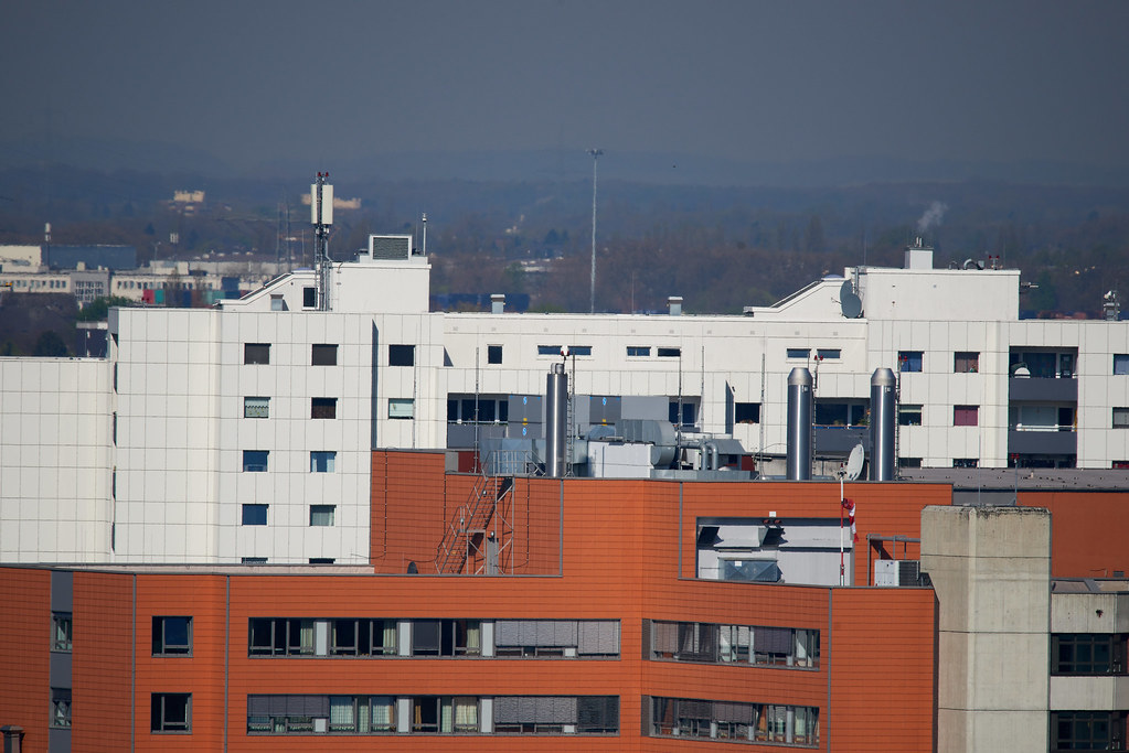

Auch aufgrund des Tests von Thomas (powerbauer) habe ich mir das o.g. Objektiv zum Testen kommen lassen. Ein nachfolgender Verbleib ist ggf. beabsichtigt.
Nach den ersten Testaufnahmen habe ich ein etwas gemischtes Bild. Auf kurze bis mittlere Distanz eine z.T. sehr gute Schärfe. Den Ausschuss kann ich noch nicht ganz Verwacklern oder Unschärfe zuordnen.
Auf weite Distanzen wird es bislang überwiegend matschig. Ich befürchte hier eher atmosphärische Einflüsse, denn Objektivprobleme. Es ist ja schließlich kein Makro.
Beispielbilder sind unten angefügt. Orginalbild + 100 % Ansicht. Jeweils Stativeinsatz.
Ich wäre Euch daher für Eure Meinungen oder Erfahrungen dankbar.
Was für ein Stativ/Kopf hast Du benutzt? Hast Du einen Kabelauslöser benutzt? Wenn Du mit den Eckdaten 1/200s bei 600mm in 100% Pixel zählen willst, muss die Stativ-Kopfkombi schon recht ordentlich sein.
Heiko
Das sieht mir (basierend auf meinen Erfahrungen mit dem Nikon 200-500) aus wie komprimierter leichter Dunst in Verbindung mit aufsteigender Wärme vom Boden (kann Schleier verursachen!) und ganz leichtem Fehlfokus.
Wenn der Stabilisator so gut ist wie der des Nikon (laut einzelner Stimmen hier soll er sogar besser sein, dank Tuning per USB-Dock, neuer Firmware und pipapo...) braucht man bei ruhiger Hand und 1/200 noch kein Stativ, sofern man zweckmäßig am Körper abstützt.

Es braucht schon etwas Übung, mit der langen Brennweite umgehen zu können. Meine ersten "Ergebnisse" waren auch nicht so ganz das Gelbe vom Ei. Und ja, "atmosphärische Störungen" spielen im Fernbereich eine nicht zu unterschätzende Rolle, was manchmal zu enttäuschenden Erfebnissen führt.

Das Stativ ist ein Gitzo 3541 mit einem Markins M20. Die Aufnahmen entstanden alle mit Spiegelvorauslösung. Das Stativ könnte grenzwertig sein, die Aufnahme mit Iso 400 und 1/640 sieht allerdings kein Deut besser aus.
Aufsteigende Wärme scheint mir bisher plausibel. Soweit ich das bisher verfolgt habe (ist mein erstes Tele mit über 300 mm) dürften die Luftströmungen wohl auch in Zukunft die Hauptschwierigkeit sein. Einen möglichen Fehlfokus muss ich nochmal intensiver testen.

Ich kenne zwar "nur" das Contemporary, aber ich denke beim Schild ist mehr drin! Ich tippe eher auf einen leichten Fehlfokus - speziell da es nach einem bedeckten/bewölkten Tag ausschaut und im März die warme Luft noch nicht so doll in Wallung gerät...

Wie beim Themenstarter sollte es nicht aussehen, da bekomme ich ja auf Anhhieb besssere Ergebnisse mit dem Sigma TC-1401 bei Offenblende.
Hier mal ein komplettess Bild mit dem Sigma S + TC-1401 an der D800 von FlickR verlinkt. Entwickelt über CaptureOne. Allerdings nur 800mm, also nicht ganz am Ende.
ZU beachten ist natürlich dass Hitzeflimmmernn von den Dächern aber der Vordergrund ist aufgrund der Distanz schon recht gut Schharf. Achso, ist von einem Einbein aus entstanden.
SSigma S mit TC-1401 Offenblende by Crusher David, auf Flickr
Edit: Die Entfernung ist laut GoogleMaps ca. 1,1km.

Was viele zu oft unterschätzen wird, ist das Wärmeflimmern bei größeren Entfernungen.
Da braucht es keine Rennstrecke mit Asphlat, da reicht manchmal schon eine Wiese wenn die Sonne scheint.
