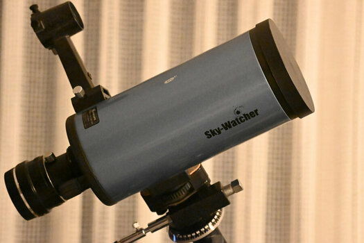

Ich habe nach Deinem Hinweis im (verlgeichsweise stockfinsteren) Wohnzimmer 6 Testphotos geschossen – je 3 mit am Objektiv ein- und ausgeschalteter VC in jedem der 3 VC-Modi. Der Vorhang müsste eigentlich anfällig sein für den Effekt, hätte ich mir gedacht, aber da ist nix zu erkennen. Kann auch sein, dass das Netz einfach zu eng dafür ist.
Die Photos sehen alle aus wie dieses; auch 1:1 keine nennenswerte Unterschiede zu erkennen (und hier natürlich runterskaliert bis zum Gehtnichtmehr).
Würden 4 Geisterbilder bei 1/800 nicht heißen, dass der Stepmotor der VC mit mindestens 1/3200s getaktet sein müsste? Das kommt mir ziemlich viel vor, aber was weiß ich schon?
Genaueres kann ich noch nicht sagen, nur, dass das Tamron für's Bokeh eigentlich gelobt wurde. Nicht überragend, aber durchaus ausgewogen und hübsch. Das oben wär jedenfalls alles andere.

Der Hintergrund ist vermutlich zu nah am Objekt für einen sichtbaren Effekt.

Glaub ich auch. Außerdem ist mir dann aufgegangen, dass selbe Brennweite und Verschlusszeit für einen Vergleich vielleicht hifreich gewesen wären. Aber 500mm mit 1/800 ist im Wohnzimmer halt etwas schwierig…

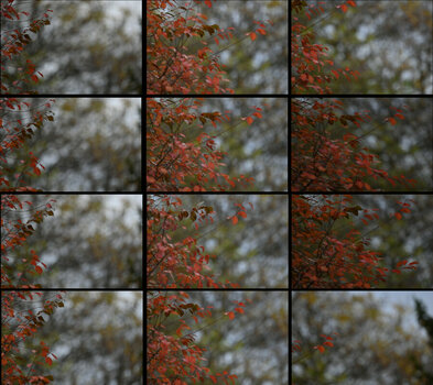

Also, Wetter ging so, hab ich natürlich nicht ausgehalten: Testschüsse.
Nicht ganz unähnliche Situation: Fokussiert in den Vordergrund, etwa 4x weiter entfernt Hintergrundastwerk gegen den Himmel. Belichtungsparamter gleich wie im Eingangsphoto: 1/800s, F/6.3, ISO-Automatik. Unterschied hier: MF.
1. Zeile: VC ausgeschaltet
2. Zeile: VC-Modus 1
3. Zeile: VC-Modus 2 (Pan)
4. Zeile: VC-Modus 3 (strong)
1. Spalte: auf dem in der Hand gehaltenen Stativ
2. Spalte: Stativ als Monopd, so ruhig gehalten wie möglich
3. Spalte: Während "Wischbewegung" mit Kamera auf (unten fix stehendem) Monopod abgedrückt.
Mein Fazit: Absolut unklares Ergebnis, ich bin etwas ratlos. Irgendwie hatte ich mir eine klarere Aussage erwartet.
Die Einzelschüsse und das zusammen gestitchte Bild in voller Auflösung gibt's hier.
Comments welcome!
Aus diesen Bildern ist die Aussage doch sogar sehr klar, oder nicht?
Der Einfluss des VR auf das Bokeh ist eher gering (bei diesem Beispiel) und das Zoom-Objektiv liefert ein etwas unruhiges Bokeh.
Mat
Mat kommentierte
Neinein, keineswegs.
Die Frage war ja nicht nach dem Bokeh an sich, sondern nach den Geisterbildern bei der Giraffe. (Dunkle Linien vor einem hellen Hintergrund sind für kein Objektiv eine ideale Situation.) Die konnte ich aber in keinem der 12 Versuche so pronociert reproduzieren, wie sie am Giraffenbild zu sehen sind.
Bei der dritten Spalte (Kamera "wischte" beim Auslösen horizontal) hab ich es anscheinend etwas übertrieben: Auch der eine, im Vorderdergrund sonst scharf abgebildete Ast, ist blurry. Am vergleichbarsten mit der Giraffe müsste die 2. Spalte sein (Monopod ruhig gehalten) – aber vielleicht habe ich es einfach ruhiger gehalten als im Zoo.
Jedenfalls alles in allem so, dass ich nix sagen kann.
Wuxi
Ich würde aber trotzdem gerne noch einen weiteren Versuch sehen bei dem die Äste noch mehr Kontrast zeigen.
Maschendrahrzaun wäre etl auch ein Motiv mit Potential für scheußliches Bokeh.
