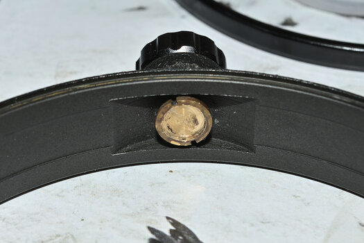

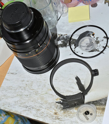

ich bekam ein Nikon 500/8 Reflex-Nikkor zur Reparatur, dessen Stativschelle sich nur extrem schwer drehen ließ - weil der Gummiklotz an der Feststellschraube sich aufgelöst und mit dem Gleitfett eine zähklebrige Masse gebildet hatte.
Also die Stativschelle demontieren und reinigen:

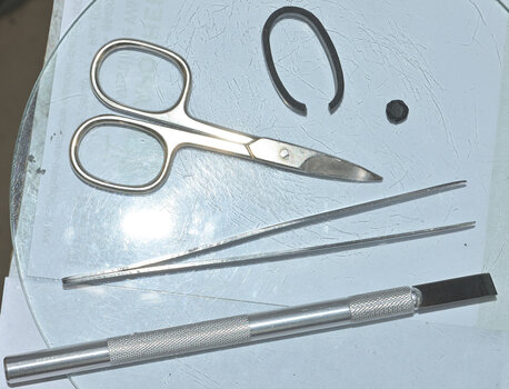

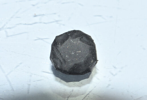

Aus einem alten Gummi einen passenden Gummiklotz zugeschnitten:

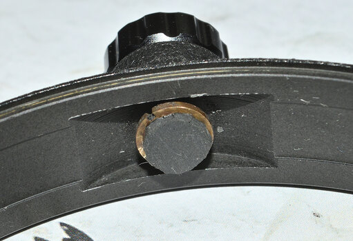

Eingeklebt:
Nach ganz wenig Gleitfett für den Ring die Stativschelle wieder anmontiert - funktioniert wieder gut.
Eingeklebt:
