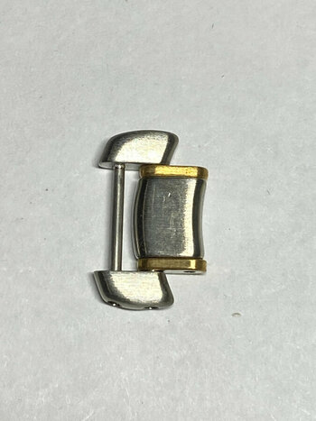

Hallo Michael, erst einmal alle Achtung vor Deinem Geschick ! Meine Frage zielt auf den/die verwendeten Kleber. Bei mit geht es um die Reparatur des Metallbandes für meine Armband-Uhr ( Ebel 1911) . Bei etwa der Hälfte der Glieder sind die Stege verschraubt, bei anderen verklebt -und die lösen sich-. Könntest Du mir einen Klebstoff empfehlen ? Alle Teile bestehen aus Edelstahl

Michael hat recht, Der Stift ist eingepreßt. Das ist leider keine besonders gute Lösung. Such Dir einen Goldschmied, der ein PUK Schweißgerät hat. Damit kann man den Bolzen ohne Zusatz festpunkten. Die Schweißstelle muss man vermutlich nur wenig versäubern. Die Vergoldung wird nicht leiden.
Mit den Superklebern habe ich schlechte Erfahrungen. Die härten zwar schnell aus, sind aber eher spröde und nicht sehr belastbar. Ein Bandglied muss einiges aushalten. Wenn Du lieber kleben willst, nimm den Bolzen raus und reinige das Bandglied penibel. Anschließend entfetten mit Aceton oder Wundbenzin. Kleben würde ich mit UHU Endfest (nicht Schnellfest oder eine andere Variante). Der braucht 24h zum Aushärten und hält besser, wenn Du das Bandglied eine Weile auf 40°C erhitzt.
olynik
olynik kommentierte
Als ungeduldiger Grobmotoriker frage ich mich, ob sich der Stift nicht wieder einpressen ließe, z.B. vorsichtig mit einer Schraubzwinge (Holzdämpfer auf beiden Seiten, um das Metall nicht zu verkratzen), mit Zwingen einer hölzernen Werkbank oder mit ein paar freundlichen Schlägen eines Hartgummihammers auf das entsprechend fixiertes Werkstück. Wie auch immer, ich übernehme keinerlei Verantwortung. :cool:
