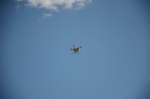

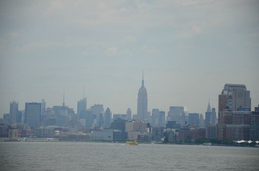

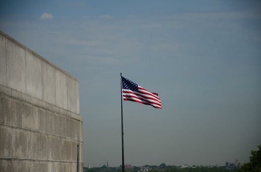

ich habe seit knapp einem Jahr eine Nikon D5100. Wir waren nun im Urlaub und beim Durchschauen der Fotos ist mir aufgefallen, dass bei einigen Fotos ein leichter schwarzer Rand zu erkennen ist. So etwas ist mir vorher noch nie aufgefallen. Kann das mit der Sonnenlichtblende zusammen hängen? Oder habt ihr einen andere Idee, woher das kommt?

Hallo Bluemchen,
So etwas nennt man Vignettierung und das kommt entweder vom Objektiv (meistens bei Weitwinkelobjektiven), oder tatsächlich von einer Gegenlichtblende, die zu eng für ein Weitwinkelobjektiv ist. Manchmal erzeugt auch ein aufgeschraubter Filter solche Abschattungen.
Wenn Du die Geli benutzt, die beim Objektiv dabei war, dann können wir das schon mal ausschließen, dann liegt es wohl eher am Objektiv selbst.
In manchen Kameras kann man eine Vignettierungskorrektur zuschalten, dann wird diese Abschattung wieder etwas aufgehellt.
Welches Objektiv hast Du benutzt?
Hallo Sonnenblümchen!
Deine Bilder zeigen eine klassische Vignetierung. Die kommt entweder vom Objektiv selber oder von einer zu kleinen Sonnenblende, zu vielen Filtern oder einer ungünstigen Kombination von Filtern und Sonnenblende.
Was hast Du denn für ein Objektiv verwendet? Bei welcher Brennweite und Blendeneinstellungen sind die Fotos entstanden?
In gewissem Umfang sind solche Vignettierungen normal und lassen sich in allen gängigen Bildbearbeitungsprogrammen korrigieren.

Ich benutze das Kit-Objektiv AF-S Nikkor 18 - 105 mm. Die Sonnenlichtblende war damals in dem Paket dabei. Filter hatte ich nicht drauf. Brennweite ist bei allen drei Bildern 105 mm, Blendeneinstellung 1:1,5.

Also heißt das, mein Objektiv ist nicht kaputt. Zumal mir das bei den Fotos an den darauffolgenden Tagen nicht mehr so arg aufgefallen ist.

Wahrscheinlich ist die GeLi nicht richtig eingerastet gewesen, das verursacht mehr oder weniger starke Abschattungen.
Dann ists aber nicht so symmetrisch.
1:1.5 - damit ist wohl eher f/5.6 und somit Offenblende gemeint und da kommts halt zur Vignettierung. Schließe die Blende etwas (f/8, oder f/11) und die Vignettierung verschwindet.
Ich kann mich nur anschließen.
Habe die selbe Kombi 5100/ 18-105mm und hatte solche Vignettierungen auch schon als ich die Geli nicht sachgerecht aufgeschraubt hatte.
Kleine Ursache - große Wirkung.
Schraub die Geli richtig drauf - Punkt auf Punkt ansetzen und drehen bis es hörbar einrastet.
Ich hoffe das es dir hilft.
