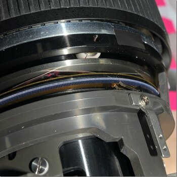

Hallo Leute,
ich muss leider berichten, dass der bei älteren SWMs bekannte Schaden an den Gleitrollen, deren Reifen aus Kunststoff einreißen,
auch am relativ neuen SWM des AF-S 70-200/2.8 G II ED VR Nikkor auftritt:
Auch hier wirkt sich der so aus, dass bei einem gerissenen Reifen das Objektiv fast immer noch einwandfrei fokussiert,
bei zweien wird die Störung schon häufiger,
und wenn alle drei Reifen gerissen sind, setzt der AF oft aus oder startet erst mit Unterstützung durch schnelles Drehen am manuellen Fokusring.
Dann müsste man, wenn man sie als einzelne Ersatzteile bekommt, die Reifen austauschen, das ist aber mit sehr großem Arbeitsaufwand verbunden und daher recht teuer, deshalb ersetzt Nikon lieber den kompletten SWM, was weniger Arbeit ist...

Beuteltier kommentierte
Ich denke, dass Metallreifen sehr viel länger durchhalten würden.
Bei diesen relativ großen Gleitrollenreifen wird die größere Gesamtmasse einer Gleitrolle mit diesen Durchmessern das Problem sein - die Rollen müssen ja sowohl vom manuellen Fokus als auch vom SWM gedreht werden.
Bei kleineren Ring-SWM sind die Gleitrollen nur gut halb so groß und bestehen einfach aus einem Kugellager, während die großen aus dem gleichen Kugellager plus dickem Reifen gebaut sind.

Ich gehe davon aus, dass die Alterung des Kunststoffs und die damit einhergehende Kontraktion des Materials der Grund ist. Nach einer gewissen Zeit sprengen sich die Kunststoffringe selbst am inneren Metallkern. Der äußere Druck tut aber sicherlich sein Übriges.
Korrekt, der Kunststoff schrumpft. Außerdem habe ich den Verdacht, dass er durch die Ultraschallschwingungen des nahe befindlichen SWM-Stators versprödet.

Beim AF-S 70-200/2.8G ED VR gibt es keine Plastikreifen auf den Stahlkugellagerrollen, da fällt gelegentlich der SWM (AF-Motor) selbst elektronisch aus, viel häufiger ist aber das Verrutschen der Fokusentfernungsermittlungsplatine im vorderen Bereich nach außen, was dazu führt, dass sowohl manueller als auch automatischer Fokus im Nahbereich klemmen bleiben.
Während ich diesen Defekt schon mindestens 30 mal repariert habe, ist mir beim AF-S 70-200/2.8G ED II VR der noch nie aufgefallen.
