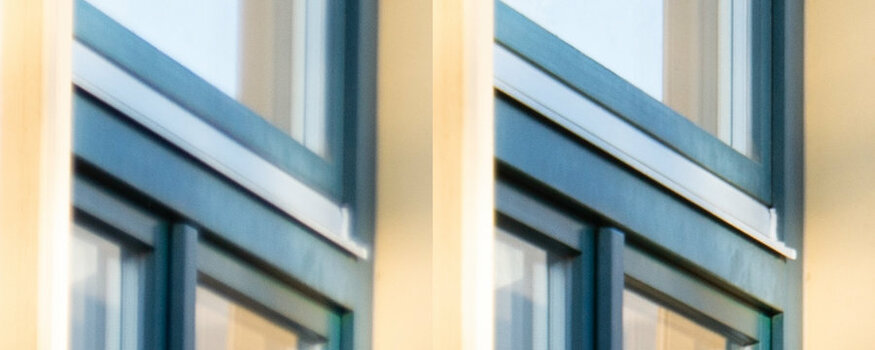

Nabend zusammen,
seitdem ich meine Kamera beim Service hatte, habe ich massive Schärfeprobleme. Je nach Objektiv mehr oder weniger. Bei meinem Tamron 15-30 mm sind die Probleme am schlimmsten, gefolgt vom Tamron 28-75 mm. Mit meiner Festbrennweite ist das Problem am wenigsten zu sehen, aber auch minimal da. Ich weiss langsam nicht mehr weiter. Ein Autofokusproblem kann es im herkömmlichen Sinne nicht sein, da auf den Fotos kein Punkt scharf ist. Die Bilder sind alle mehr oder weniger vermatscht. Habe jetzt auch den Servicepoint noch mal angeschrieben, aber leider noch keine Rückmeldung.
Hat Jemand eine Idee???

@dhm ich hab die auch schon mit Beispielfotos angeschrieben, aber wie gesagt noch keine Rückmeldung erhalten. Es ist in dem Sinne keine Verschiebung des Schärfepunktes ansich, da überhaupt kein Schärfepunkt zu sehen ist im Bild. Bei Nahaufnahmen sieht man, das der Schärfepunkt schon richtig liegt, allerdings das Bild im Gesamten komplett matschig bis leicht verschoben aussieht, wie bei einer Bewegungsunschärfe, die aber auch nicht vorhanden ist. Es wirkt irgendwie leicht milchig. Im Service haben Sie angeblich alles neu justiert. Das Problem gibt es auch bei Original Nikon Objektiven, dort ist es allerdings nicht so stark wie bei den Tamrons, aber auch ganz leicht zu sehen. Selbst bei der Nikon Festbrennweite, die ich habe und die vorher knacke scharf war, wirkt das Bild leicht verschwommen.

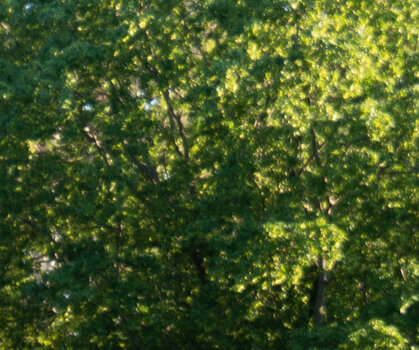

Habs gerade getestet. Da ist das Problem verschwunden. Autofokus der Kamera kaputt? An den Objektiven kann es ja nicht liegen, wenn es bei Allen auftritt?? Firmware zurücksetzen??

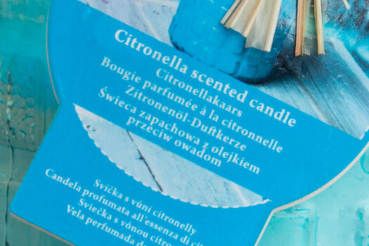

Nach Rücksetzung der Firmware auf 1.02 ist es jetzt schon deutlich besser. Zwar nicht perfekt, aber um Welten anders als vorher....

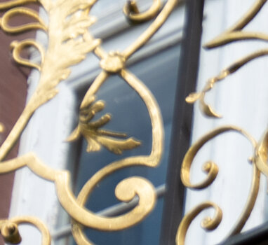

Auf Entfernung siehts immer noch so bescheiden aus, wie vorher....

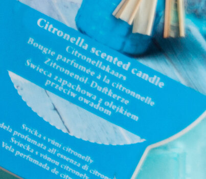

Noch mal eine Gegenüberstellung des gleichen Objektes. Links Autofokus, rechts manuell. Ich habe heute morgen schon wieder total schlechte Laune....

Wenn die von Hand fokussierten Fotos scharf werden, was ist mit der Fokussierung über LiveView mit dessen (Kontrast-)-Autofokus?
NightEagle
NightEagle kommentierte
Habe ich mal gemacht. Ist scharf. Links sucher / rechts liveview

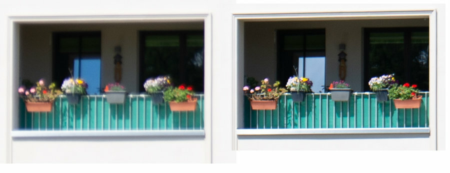

Hier das Foto. Sagt uns das jetzt was? Nikon hat wie schon erwartet die Hände gehoben....
Nicht ihr Fehler ist die Antwort.

Das sagt zumindest mir, dass nur der Phasen-AF daneben liegt, aber deutlich!
Wenn das nur an dem "haben Alles neu justiert" liegt, muss Frau Scheinert halt noch mal ran.
Sollte das Justieren nicht möglich sein, würde ich doch auf einen Bruch der inneren Bodenplatte tippen.
