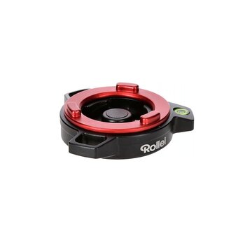

Unser Partner Rollei stellt ein neues kompaktes Schnellwechsel-System vor. Damit ist es möglich, die Kamera oder den kompletten Stativkopf inklusive Kamera schnell und mühelos von einem Equipment zu trennen und auf einem anderen zu befestigen. Ein schneller Wechsel des Stativ- oder Videokopfes zwischen Stativ, Slider oder Kran ist so ganz einfach ohne weiteres Equipment mit nur einer Drehung machbar.
Rollei Schnellwechselsystem Produktbild
Klein und effektiv: Das kompakte System überzeugt mit einer maximalen Traglast von acht Kilogramm und dem geringen Eigengewicht von nur 93 Gramm. Es ist aus hochwertigem Aluminium gefertigt und kann dank einer Größe von 64,4 x 18,7 Millimetern problemlos in jeder Tasche verstaut werden.
So gelingen schnelle Wechsel: Zum Lösen muss die Basisplatte gedreht werden, bis die am Stativkopf oder der Kamera fixierte Wechselplatte sich mit einem Klick löst und schließlich abgenommen werden kann. Jetzt kann die Kamera beliebig oft und schnell von einem Zubehör zum nächsten transportiert und einfach wieder auf die Basisplatte an Stativ, Slider oder Kran fixiert werden.
Es entfällt das Abschrauben und das anschließende mühsame wieder Anbringen auf anderem Equipment. Durch den beiliegenden 3/8-Zoll-Adapter ist das Schnellwechsel-System mit den meisten Anschlüssen kompatibel. Der Lieferumfang beinhaltet eine Schnellmontageplatte mit einem 2,5- und einem 4-Millimeter-Inbusschlüssel inklusive Konversionsschraube. Für eine reibungslose Nutzung zwischen dem unterschiedlichem Equipment werden mindestens zwei Schnellwechsel-Systeme benötigt. Passend dazu bietet Rollei verschiedene Sets des Systems an, die aus zwei oder drei Schnellmontageplatten bestehen.

Die Idee finde ich gut, wenn man denn diese Vielseitigkeit braucht. Grundsätzlich sind solche Teile aber auch immer ein weiterer Wackelkandidat. Je mehr Teile ich zwischen Stativ und Kamera befestige desto mehr Bewegung ist im Stativ möglich. Ein fest am Stativ angeschraubter Kopf scheint mir zumindest für schweres Gerät sicherer zu sein als solch eine zwischengeschaltete Bajonettlösung. Ich lasse mich aber gerne auch eines besseren belehren.
Sicherlich wieder eine gute Idee, die mit allen bekannten Nachteilen (?) des Arca-Swiss Systems aufräumt, aber ...
Es gibt halt auch vermehrt Tragesysteme, die unter der Kamera angeschlagen werden (Carry-Speed, Peak Design ö.Ä.) und der Standard ist halt A-S. Dagegen ist auch Manfrotto mit seinem deutlich solideren System nicht angekommen und ich fürchte, dass Rollei da ebenfalls gegen Windmühlen kämpft
Was nicht sein müsste.
Bei diesem und bei ähnlichen Systemen würden Wackelbedenken stark reduziert, wenn die Wechselplatte in den Kopf und die Basis in das Stativ, die Nivellierbasis oder die Mittelsäule integriert wäre. Dann würde das die 3/8" Schraube ersetzen und man könnte mit einem kurzen Dreh mehrere Stative und unterschiedliche Köpfe kombinieren, ohne ein zusätzliches Kupplungsteil zu bemühen und zusätzliche Elemente in den Aufbau einzuschleusen. Die Wechselplatte würde dann zum Adapter für Fremdköpfe und die Basis zum Adapter für Fremdstative.
Natürlich nur unter der Voraussetzung, dass das System selbst eine feste und spielfreie Verbindung garantiert.

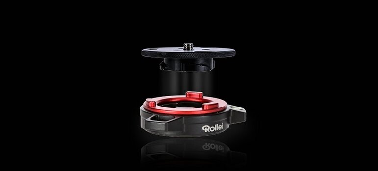

Ich finde es einen ziemlichen Schwachsinn, dieses System als klassisches "Schnellwechselsystem" anzubieten, nur um vielleicht ein bisschen mehr Kundschaft zu generieren. Das ist - wenn es stabil ist und sicher hält - ganz gut geeignet, Stative und Köpfe schnell zu tauschen, wenn es aus irgend einem Grund sein müsste. Es würde aber kein Mensch ernsthaft die Kamera direkt auf die Stativbasis oder die Mittelsäule schrauben wollen. Auf diesem Bild sieht man wie's gemeint ist. Eine normale Arca Platte an der Kamera und das runde Ding zwischen Stativ und Kopf. Hier sieht man auch die Platte von unten mit den typischen 3 Inbus Wurmschrauben, mit welchen übliche Mittelsäulen den aufgeschraubten Kopf fixieren. Wer die Abdrücke davon im Kameraboden haben will, kann es ja mal versuchen.
Und was die Eignung zum Kopfwechsel betrifft: Stativköpfe sind recht verschieden groß und für unterschiedliche Belastungen ausgelegt. Ob da "one size fit's all" so ein geniales Konzept ist, muss sich auch erst einmal weisen. Ich denke, da wird die gute alte 3/8" UNC Schraube noch lange nicht in den Ruhestand gehen. Und meine Köpfe werde ich weiter über die Manfrotto Nivellierbasis wechseln.
