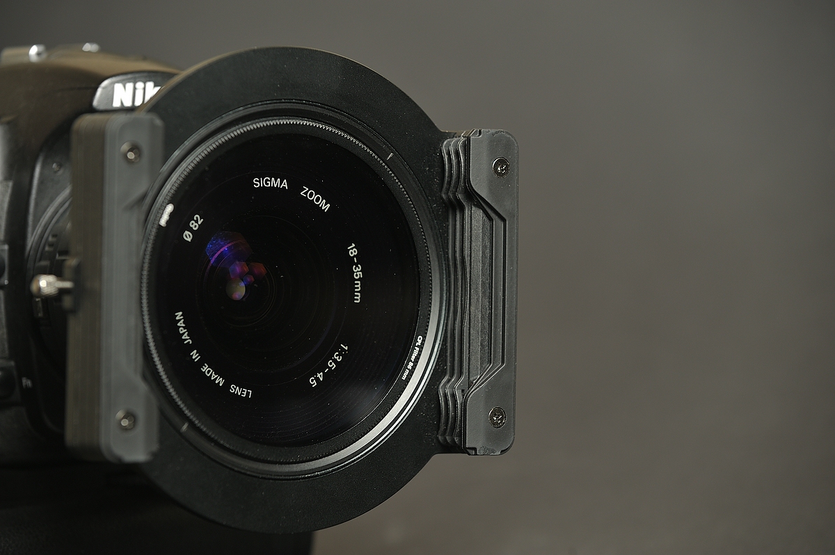

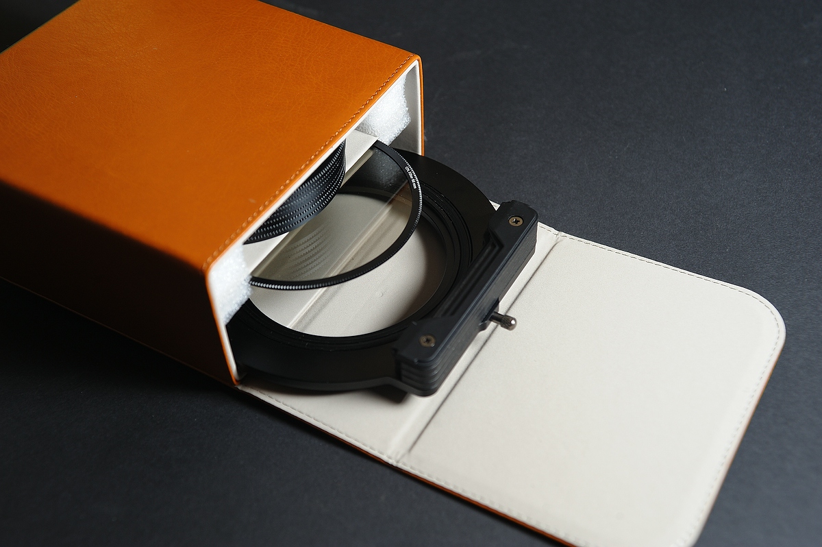

Vor einiger Zeit habe ich mir das 100mm Filterhalter-System von Rollei zugelegt.
Der Filterhalter ist sauber aus Alu gefertigt. Das Set besteht aus dem Filterhalter für die Aufnahme von 100mm Rechteckt- oder Quadratfilter, dem Basisring (82mm Filtergewinde)
einem Polfliter,Adapterringe von 52mm bis 77mm und einer schicken Aufbewahrungsbox.

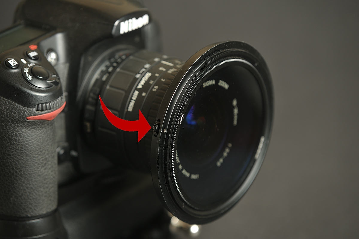

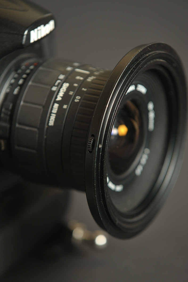

Der Polfliter wird im Basisring montiert und wird über zwei Zahnrädchen bewegt, was auch wunderbar funktioniert wenn der eigentliche Filterhalter mit Filtern auf dem Basisring
montiert ist.

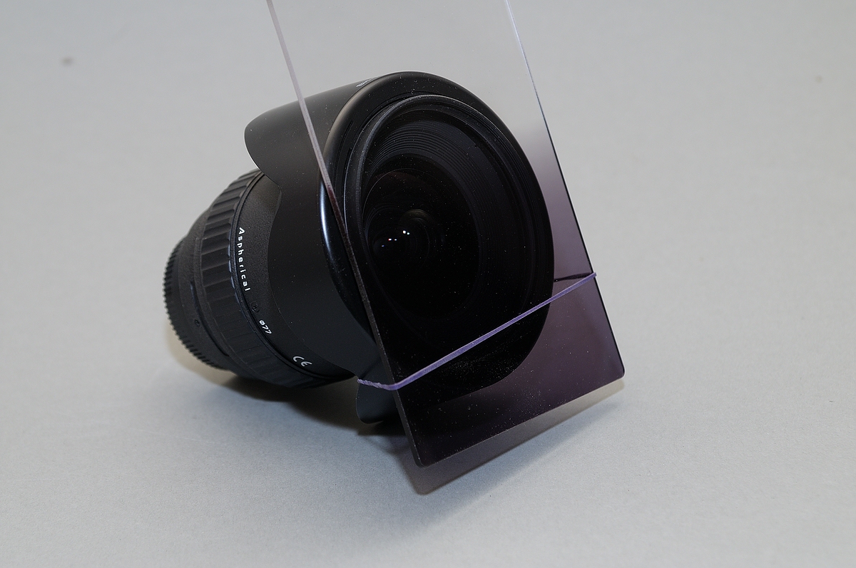

Zur Zeit nutze ich noch meine vorhandenen 100mm ND und Verlaufsfilter von Cokin und Zomei. Die Filter lassen sich gut in den Filterhalter einschieben, der Widerstand ist so, das die Filter nicht von selber rutschen oder beim Transport der Kamera rausfallen.
Ein paar Testaufnahmen mit ND- bzw Grauverlaufsfilter.

alles in allem ist der Filterhalter sein Geld Wert, zumal ein Polfilter und jede Menge Adapterringe im Lieferumfang enthalten sind, da man z.B. bei Cokin oder Lee jeden Adapterring einzeln dazu kaufen muss.

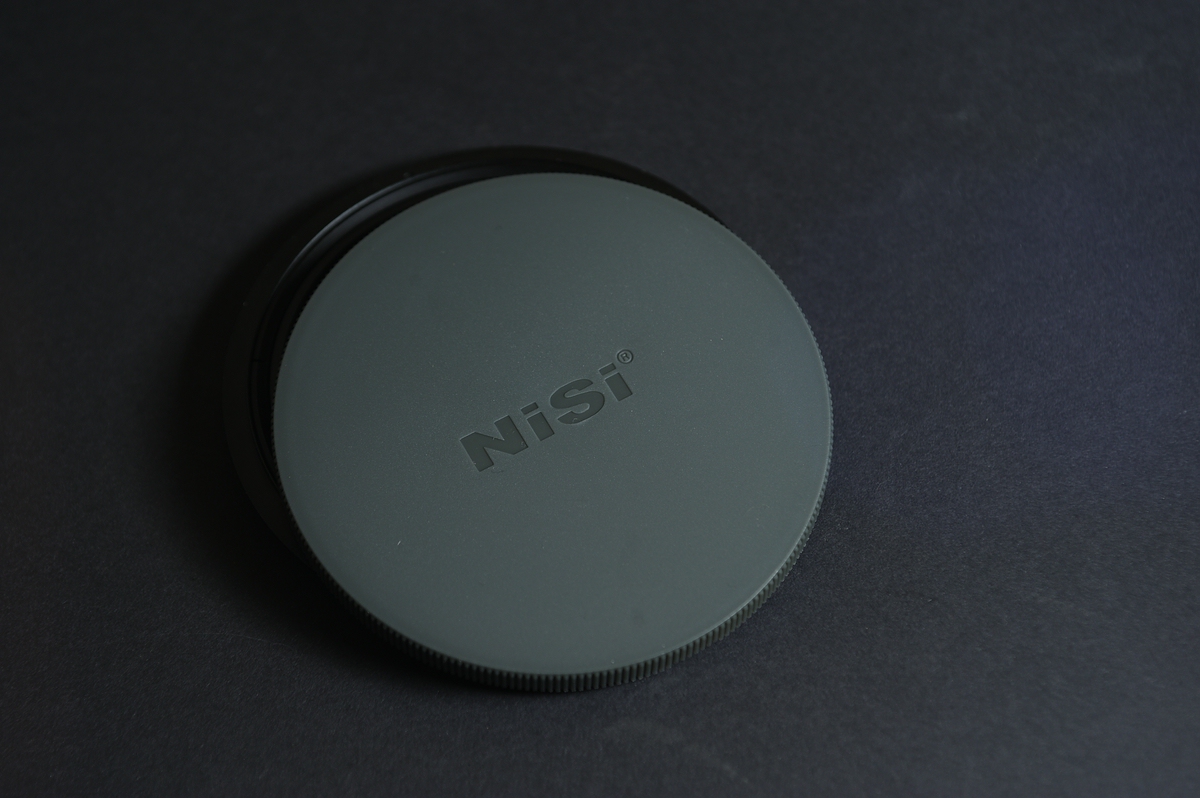

Was ich als Zusatzkauf für Sinnvoll halte ist eine Schutzkappe für den Basisring, passt auch bei montierten Polfilter, so das auch bei angesetztem Basisring beim Transport Frontlinse und oder Polfilter geschützt ist. Man muss zur Zeit noch die Schutzkappe
von NISI nehmen / NISI Filterhalter V5. Die Filterhalter sind Baugleich.
Nach Rücksprache mit Rollei, sagte man mir, das sie ebenfalls so eine Schutzkappe
ins Programm aufnehmen wollen.
