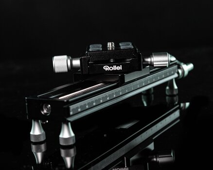

Unser Partner Rollei stellt mit dem neuen Makroschlitten ein unverzichtbares Produkt für jeden präzise arbeitenden Makrofotografen vor. Der leichte Schlitten lässt sich dank Arca-Swiss-System auf vielen Stativköpfen schnell befestigen oder einfach auf eine 1/4-Zoll-Schraube montieren. Außerdem lässt er sich selbstverständlich auch einfach auf seine eigenen vier Füßen stellen.
Der Fotozubehör-Hersteller Rollei präsentiert einen Makroschlitten, der sich besonders an Makrofotografen, aber auch Videografen richtet. Das Aushängeschild des neuen Makroschlittens ist die vielseitige Einsetzbarkeit. Diese garantiert das Arca-Swiss-System, das einen Einsatz mit sämtlichen gängigen Kugelköpfen ermöglicht.
Der Makroschlitten ist robust gebaut und damit sowohl outdoor und indoor anwendbar. Bei einem geringen Eigengewicht von gerade einmal 410 Gramm und der Schienenlänge von fast 19 Zentimetern findet der Makroschlitten selbst auf Ausflügen mit leichtem Gepäck einen Platz in jedem Rucksack. Der Makroschlitten selbst überzeugt mit einer maximalen Traglast von 8 Kilogramm. Die am Schlitten angebrachten Füße lassen sich mit wenigen Handgriffen flexibel abnehmen.

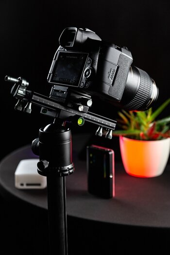

Anwendungsbeispiel: Makroschlitten von Rollei auf Stativ mit montierter Kamera vor Fotomotiv Topfpflanze auf Tisch
Das Herzstück des Makroschlittens ist das feingängige und präzise Kurbelgewinde. Die Sensibilität lässt sich dabei so einstellen, dass beim Fokus-Stacking immer das gewünschte Ergebnis erreicht wird. So ist es ein Leichtes, den vordersten Fokuspunkt eines Objekts zu finden. Je nach Größe und Art des verwendeten Objektivs wird nun die Sensibilität des Kurbelgewindes so eingestellt, dass dieses anhand weniger Drehungen eine komplette Abdeckung durch den Fokusbereich garantiert. Mittels der späteren Zusammenrechnung (Stacking) der einzelnen Bilder durch ein Bildbearbeitungsprogramm entsteht ein Bild, das in sämtlichen Bereichen maximal scharf ist.

Ganz naive Frage. Ist die Montage nicht kippelig, wenn man hinten an der kleinen Kurbel dreht?
Apeldorn
Apeldorn kommentierte
erst den Nippel durch die Lasche ziehn........;)

Vergleicht man die technischen Daten von NOVOFLEX CASTELL-CROSS Q bzw. CASTELL-CROSS MC und Rollei sieht es wie folgt aus:
NOVOFLEX: 12,5 cm effektiver Verstellbereich. 15 mm Hub pro Umdrehung.
Rollei: 14,5 cm effektiver Verstellbereich. 14 mm Hub pro Umdrehung.
Zusätzlich bietet NOVOFLEX noch den Feintrieb CAST-FINE. Durch die Einteilung der Skala können Schritte von 0,25 mm angefahren werden; mit etwas Übung sogar Schritte von 0,125 mm.
Was Stabilität und Präzision angeht, muss beim Schlitten von Rollei getestet werden. Beim Schlitten von NOVOFLEX sind sie sehr gut.

Woher hast du denn die Daten des Rollei ? Hab ich auf der Website nicht gefunden "14mm Hub pro Umdrehung".
Auf den Bildern sieht es nämlich so aus, als ob das Gewinde der Spindel sehr steil ausfällt....,das hat mich etwas irritiert.
Oh, hat sich erledigt. Die Website wurde überarbeitet und bietet jetzt mehr Info... Der NISI hat 1,25 mm pro Umdrehung. Man geht also von sehr unterschiedlichen Arbeitsabläufen aus.
