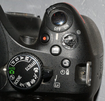

Die Kamera wurde lediglich lange nicht benutzt.
Die Funktionsstörung kam unerwartet und von jetzt auf gleich.
Die Kamera hat einen sehr heftigen Schlag auf den +/- Knopf neben dem Auslöser erlitten, wodurch dieser Knopf in das Gehäuse gedrückt wurde und sich dort fest geklemmt hatte.
Dadurch war permanent +/- gedrückt, das blockiert natürlich alle weiteren Bedienelemente.
Dieser Schlag muss aber schon vor langer Zeit erfolgt und bemerkt worden sein, da um diesen Knopf herum das Gehäuse schon mehrfache Versuche zeigte, mittels eines Nagels o.ä. den eingedrückten Knopf wieder zu lösen.
Ich habe diesen erfolgreich komplett gelöst, aus der Versenkung nach oben geholt und die überstehenden Teile abgeschnitten.
Jetzt sieht das zwar immer noch ziemlich kaputt aus, ist es aber nicht mehr.
